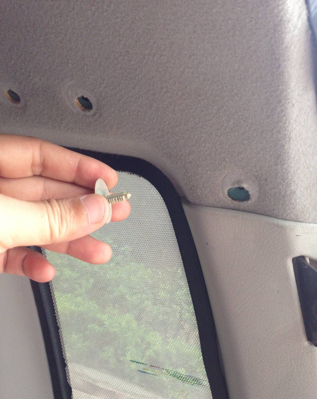

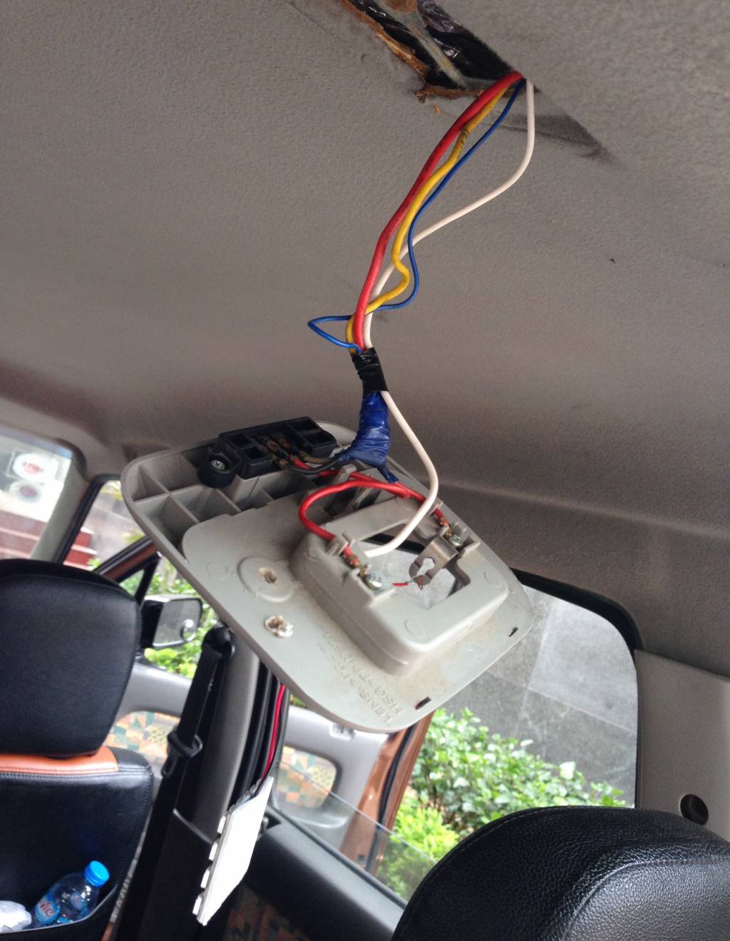

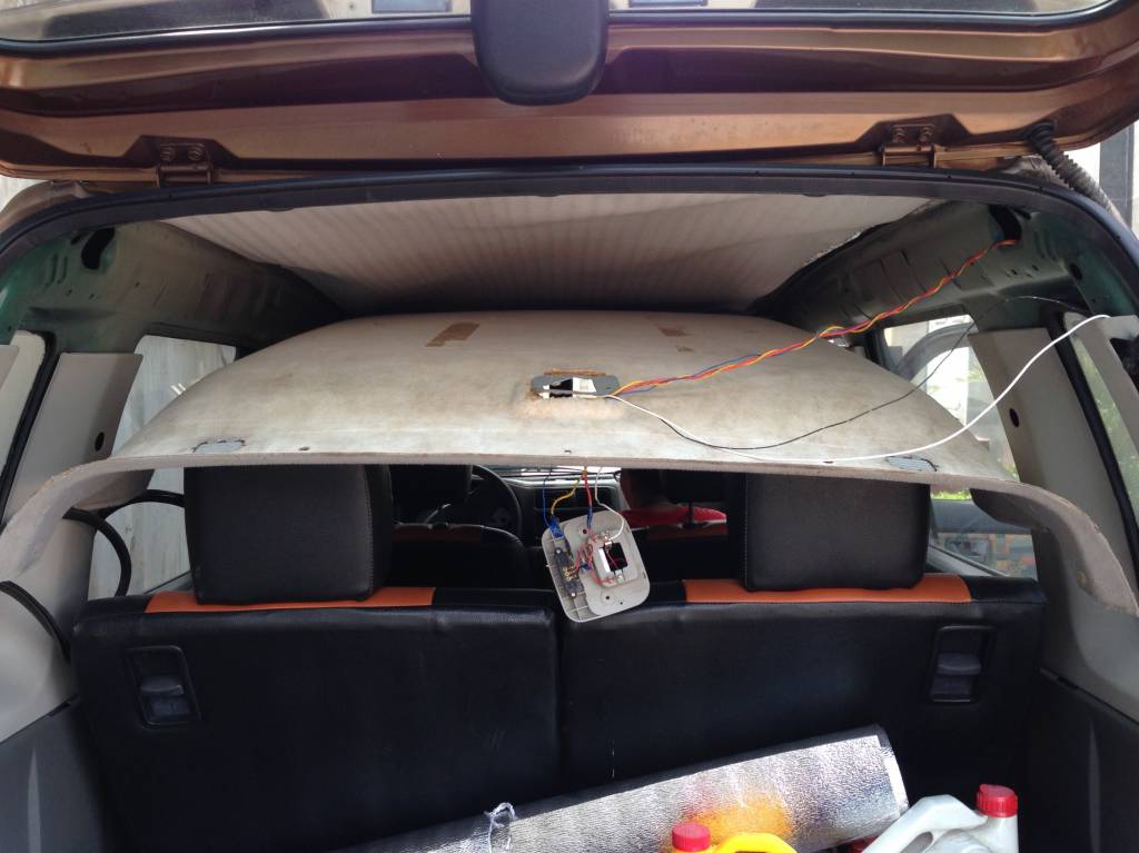

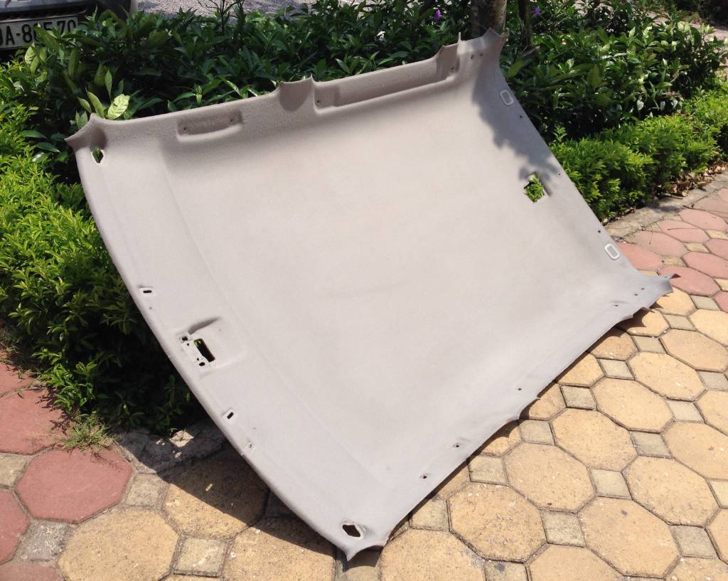

Hôm nay nhà cháu tự soi gương thực hiện các hạng mục: giặt trần, chống nóng chống ồn, tháo ghế vệ sinh sàn xe:
- Tháo trần nào:
Làm một mình nó cũng buồn và hơi lâu nhưng rồi cũng xong:
Mang đi giặt và phơi, ai chà trắng sáng như mới:

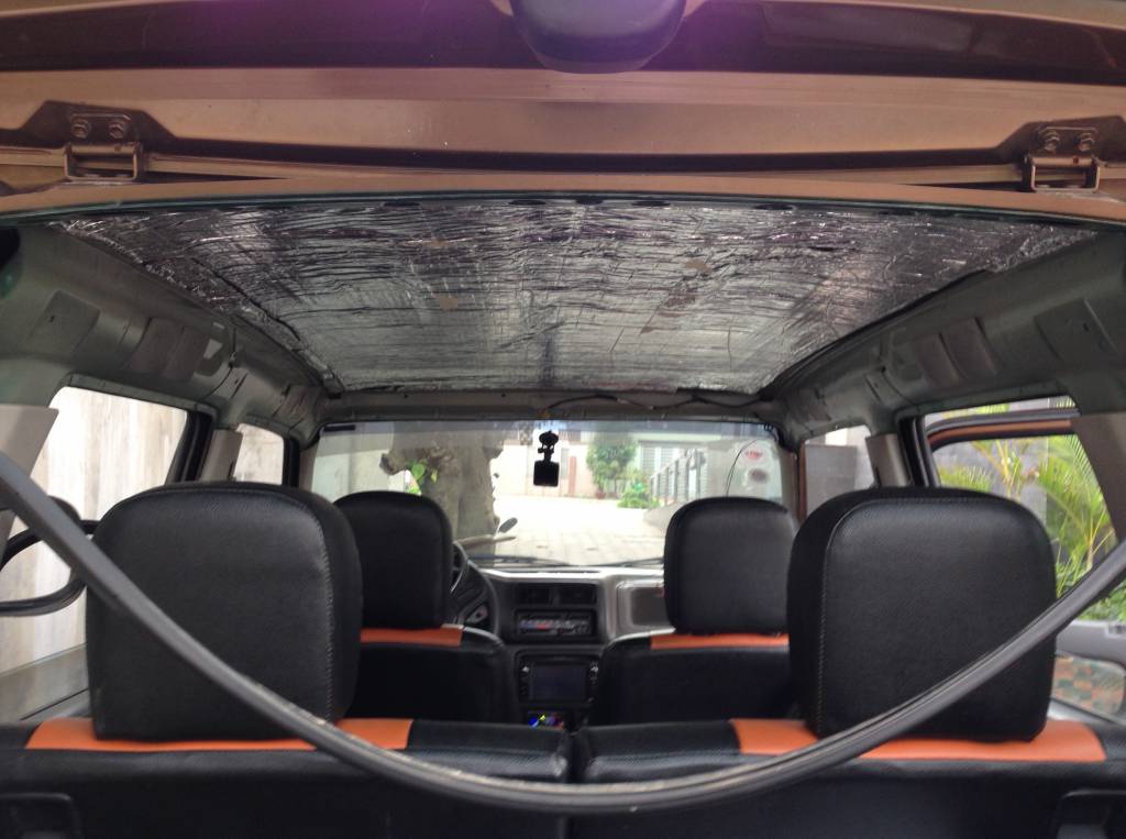

Trong lúc chờ khô thì dán trần, trước đây đã dán bitum giờ làm thêm lớp sốp tráng bạc 5ly nữa cho tăng phần cách âm cách nhiệt:
Trần khô rồi, lắp vào thôi (một mình lắp hơi khó nên gọi F1 xuống trợ giúp):
