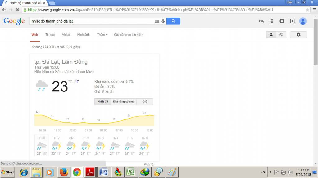

Nóng quá, các cụ có cách gì cho em nó đỡ phơi trần ngoài trời không?
Mấy hôm nay, em phải nghiến răng cho em nó vào hầm chung cư, giá cắt cổ
Cụ đến thành phố quê em đi cụ, ở đây ban ngày em còn phải mặc áo ấm đi ngoài đường :)
