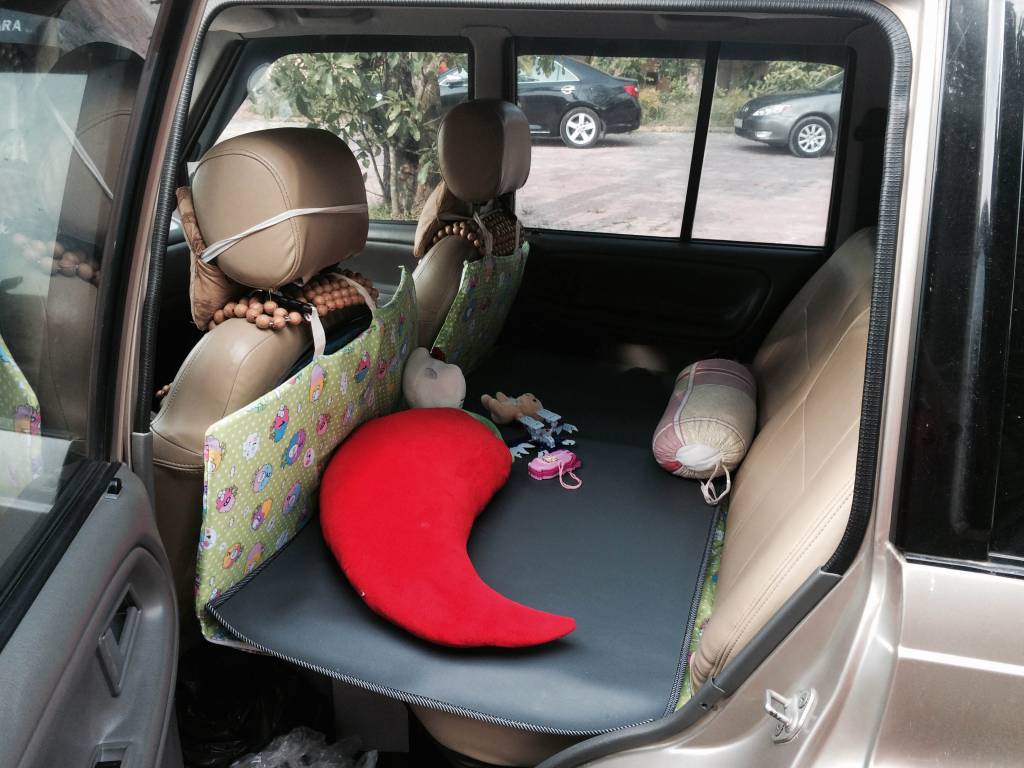

Vì hàng ghế sau biến thành giường cho 2F1 ngồi chơi và lăn ra ngủ trong chuyến đi dài, tuy dây treo thế kia thôi nhưng nhà cháu lên nằm vẫn ngon nhé.
[/IMG]
oài, cụ độ ghế sau thế này hơi bị tiện đấy ạ. cụ chỉ em cách làm đc k :D

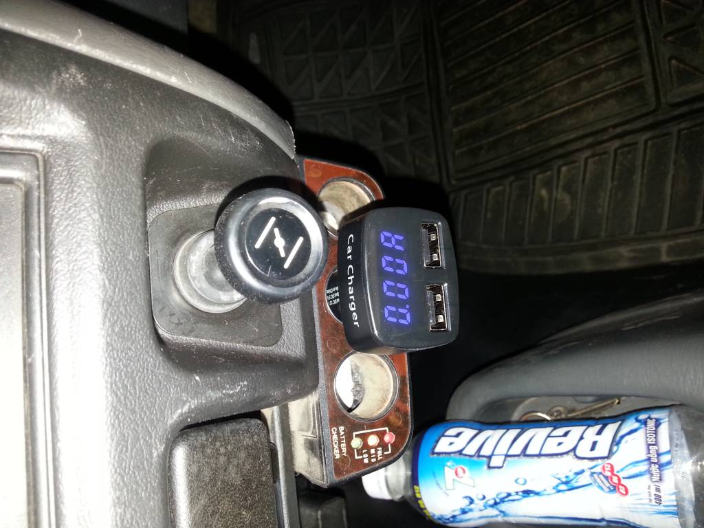

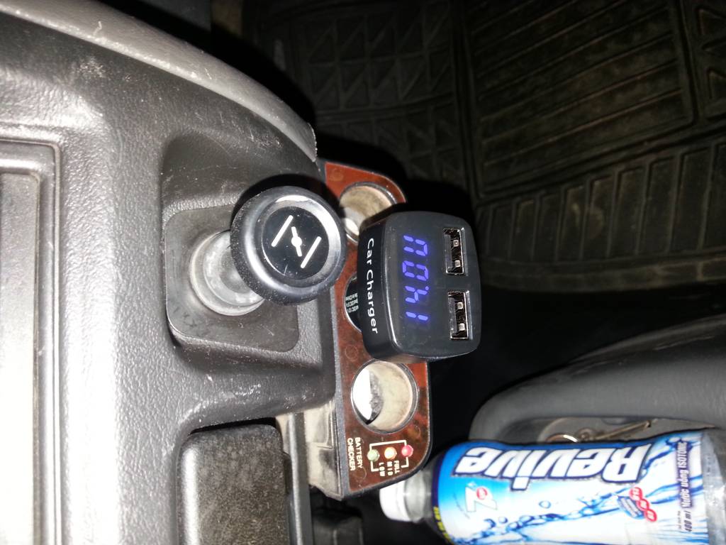

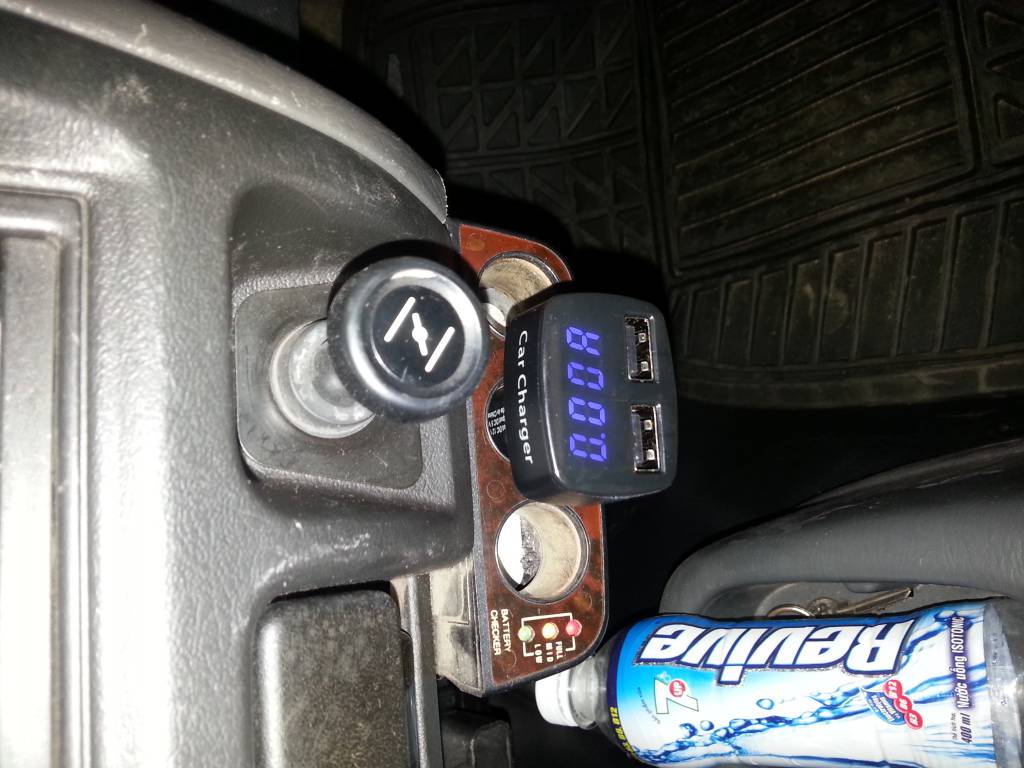

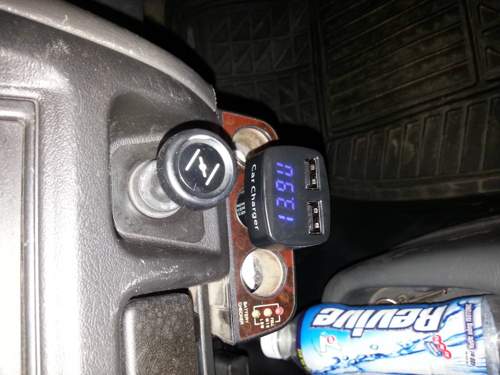

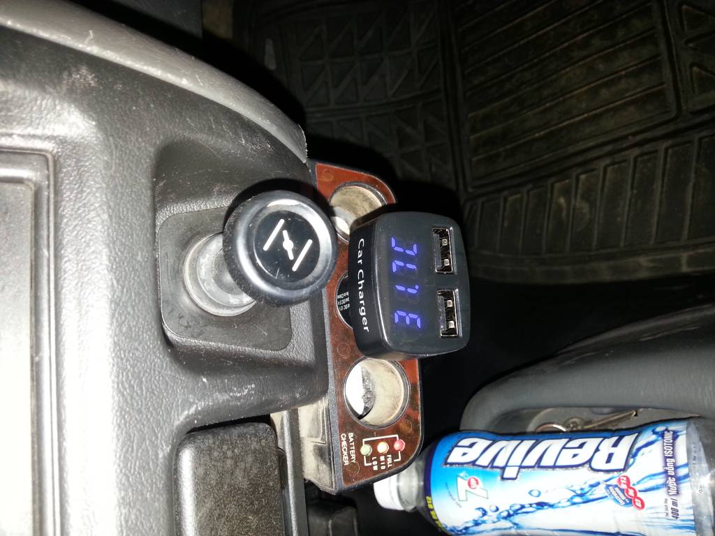

Nhà cháu vừa trang bị tẩu sạc đa năng: báo volt ắc qui, dòng máy phát, dòng nạp thiết bị, nhiệt độ.
Vừa thử xong, nhưng em đọc đc mỗi cái nhiệt độ: 31.2, còn lại thì chịu. Các cụ giúp em với:
14volt, 13,9volt và 0Ampe kìa

nhà cháu vừa trang bị tẩu sạc đa năng: Báo volt ắc qui, dòng máy phát, dòng nạp thiết bị, nhiệt độ.
31.7C
14.0v
13.9v
0.00a

Nhiệt độ: 31.7
14.0 và 13.9 v là ắc quy và dòng máy phát => thế có bình thường hay bất thường hả cụ
0.00 a?
14.0V hay 13.9V là dòng hiện tại khi cụ đang nổ máy, máy phát đang phát nuôi các thiết bị trên xe + sạc bình ắc quy luôn, cái này nó sẽ biến đổi liên tục khi cụ bật/tắt thêm bớt các thiết bị trên xe. Và em nghĩ thông số này là bình thường cụ ạ.
Khi nào cụ tắt máy, mà đo thấy < 12V thì em nghĩ mí phải lo (lúc đó là điện ắc quy hoàn toàn)
Còn quả 0.00A thì em chưa hỉu sao lại vầy :P
longnguyenhvn
OF-26412
26/12/08
638
493,722 Mã lực
Nhiệt độ 31.7 => là nhiệt độ trong xe do cái cục này đo được.
14V là điện áp cấp vào Input
13.9V là điện áp cấp ra cổng USB - Output, bị sụt áp mất 0.1V do trở kháng của bản thân thiết bị
còn 0.00A cũng quá đơn giản, là dòng diện chạy qua thiết bị. Cụ chưa cắm phụ tải thì dòng điện bằng 0 là đúng rồi. Cụ cắm cái iPhone vào xem, A nó chả tăng ầm ầm
Còn giải thích 14 với 13.9 là dòng ác quy hay máy phát là chưa chuẩn. Tất nhiên nếu không có máy phát chạy thì điện áp vào (Input) cái cục đấy đúng bằng điện áp ắc quy. Còn khi có máy phát chạy thì điện áp có thể cao hơn. Nhìn điện áp Input thì sẽ biết được ác quy và điện áp máy phát nên có thể gọi là như vậy nhưng chuẩn và đơn giản hơn đó chỉ là điện áp cấp vào cho cái cục đấy.
