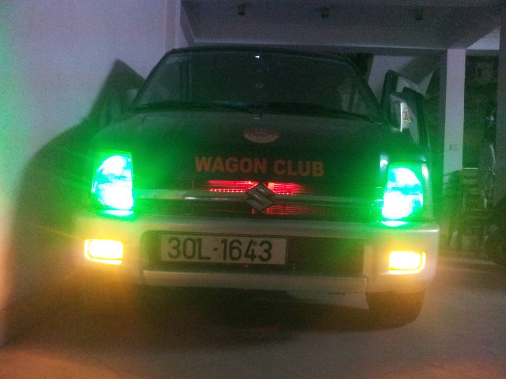

Thía Lày thì đc xếp vào hạng xế gì đây ợ:
Mặt Tiền Cho giống Ô TÔ ( Chống Trẻ Trâu chẻ đôi đội hình )
Mặt Hậu
Chơi Toàn LED cho Ló mấu...Tiết kiệm điện năng bảo vệ môi trường :))

Cụ Minck dạo này hồi xuân có khác, nhìn teen quá :))

em thích quả LED xanh soi biển số của bác minck lắm rồi nhé.
Mặt trước của cụ teen vãi :)
