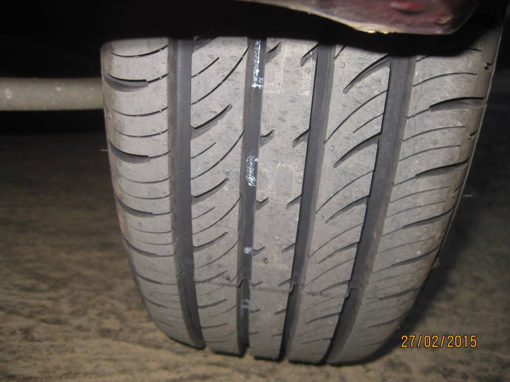

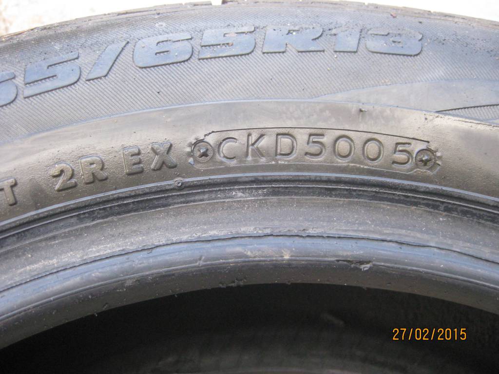

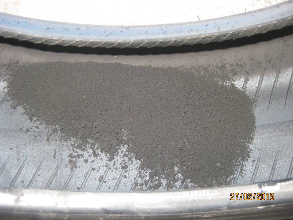

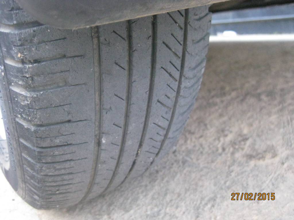

Cảnh báo các cụ nào dùng phụ gia MAZ và cao su giảm chấn:​
Hôm qua em đi xe thì không hiểu sao máy xe nó cảm giác hơi yếu tí, ban đầu em tưởng là máy xe chưa nóng nên nó còn nặng máy, thế là em cứ chạy. 1 hồi sau thì bình thường, sau 1 đoạn đường khoảng 6 km thì cảm giác bất an em dừng lại kiểm tra và ôi thôi rồi cái lốp sau nó xẹp hơi tự bao giờ.
Điều này rất làm lạ là: Em đi xe trước giờ kiểm tra xe rất kỹ trước khi lên xe và trong quá trình chạy xe thì luôn theo dõi độ cân bằng, hay bất cứ hiện tượng bất thường nào khi xe chạy. Trước đây mỗi lần bánh xe non hơi là biết liền, nhưng từ khi cao su giảm chấn thì chẳng hế biết được, chiếc xe vẫn bon bon bình thường, không hề sàng hay không hề nghe 1 tiếng lạ nào khác, cùng với Mazol thì xe mạnh mẽ chẳng hế biết.
Hư luôn cái lốp
Phía bên trong bị bào mòn xem như tiêu luôn
Xem lại thì em nó sinh năm 2005

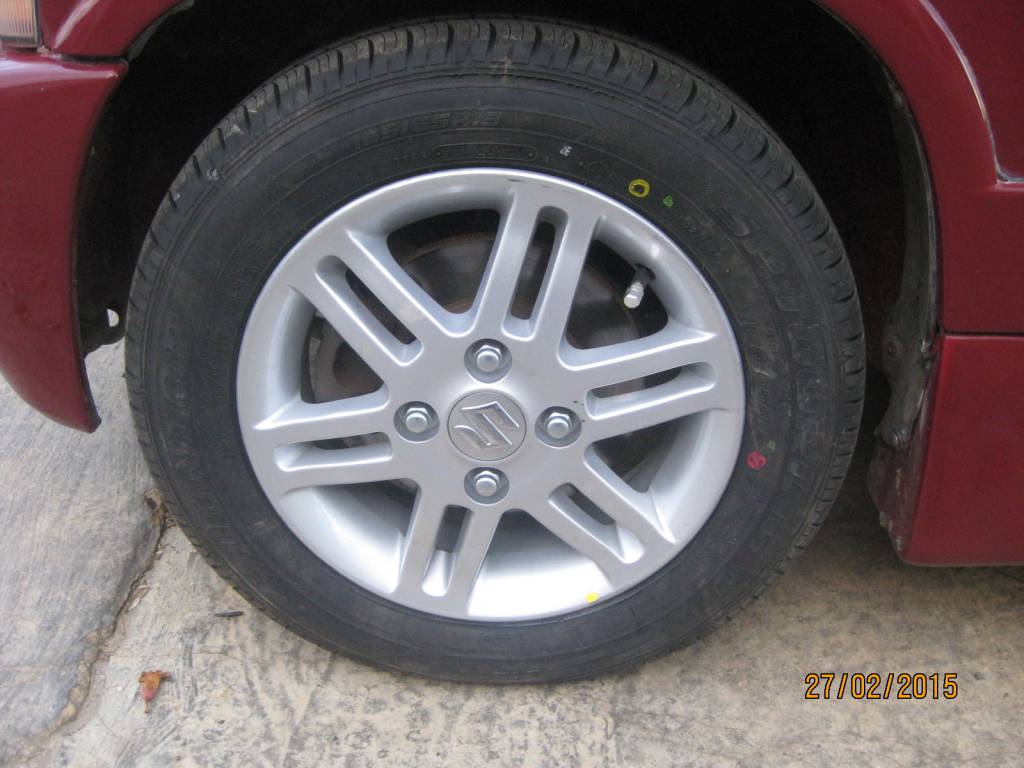

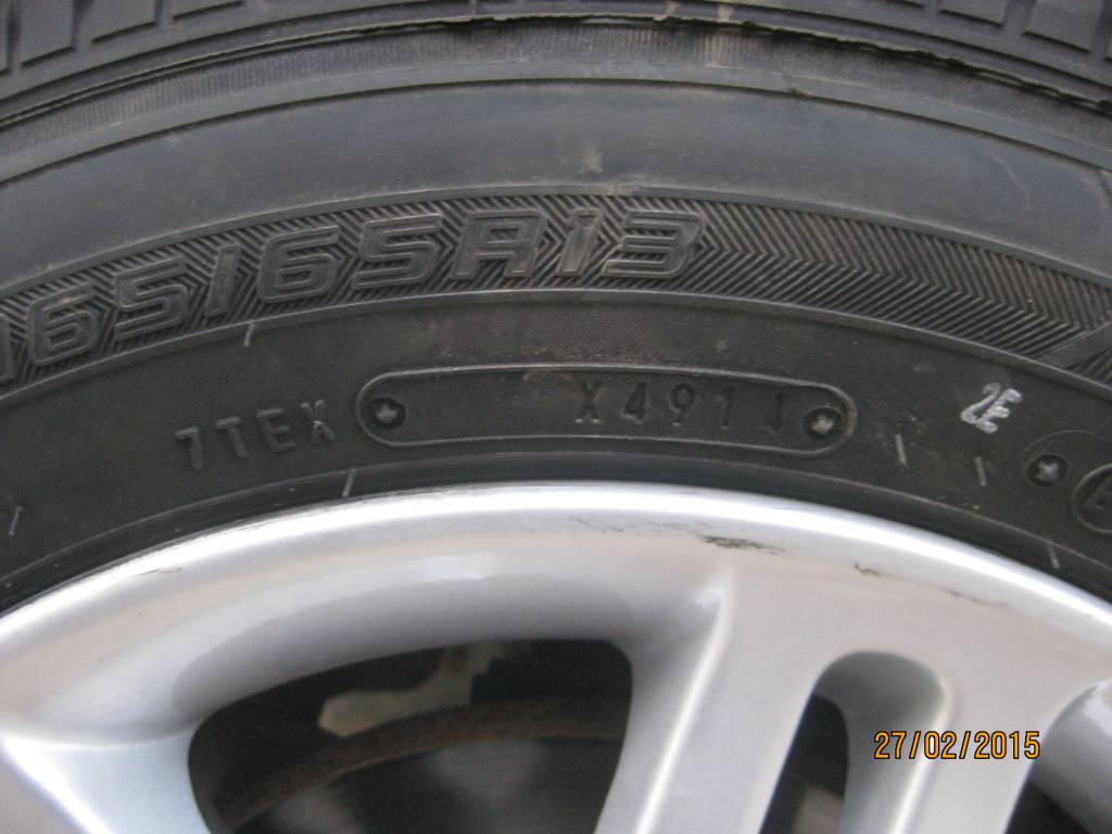

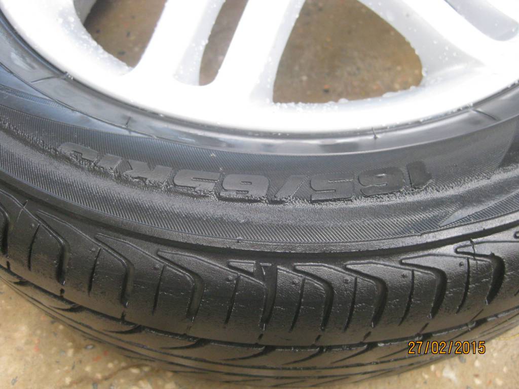

Emcho thay luôn 1 cặp trước
DunLop hàng Thái Lan
Vỏ mới nên nó khác
Xem lại cặp Michelin sinh năm 2010 chắc cuối năm nay em cho thay luôn
Hú hồn, xem lại cũng may mắn chứ cao su lão hóa như thế mà để đi thì nguy hiểm quá.
Có 2 món trên thì chiếc xe nó đem lại sự cân bằng và mạnh mẽ khác thường, lốp xẹp hết hơi mà không biết - thế đấy ạ!

Nhà cháu lốp phụ là Mít mới cứng nhưng date 2006 nhìn tiếc mà còn chả dám mang ra làm lốp chính :(

Quả lốp date 2005 của cụ khéo ngang với đời xe xuất xưởng quá :D
Chúc mừng cụ ko gặp vđề gì (b)
EM ngạc nhiên 1 điều là trước đây lốp non hơi là em biết liền, nhưng lần này thì em không hề biết - hay có dấu hiệu già nên cảm giác lái nó bị mất đi.
Lốp sơ cua của em nó năm 2001 thế có phải thay lốp mới không ạ?
tuantintuc
OF-4795
16/5/07
2,944
575,860 Mã lực
Em nhớ không nhầm lần trước cụ TL có post một bài về lốp lên thì lốp sau 4-5 năm (theo date trên lốp - dù đi hay không) hoặc đi khoảng 4 vạn thì dù nó không bị sao cũng nên phải thay rồi. Vì theo thời gian, tuổi thọ của cao su không còn đảm bảo nữa, giảm tính đàn hồi... dẫn tới không còn đủ độ an toàn nữa cụ ạ.
Ngoài ra còn một số nguyên nhân khác nữa nhưng em nhớ 2 ý chính trên thôi ạ.
Nhờ các cụ khác vào bổ sung giúp em với nha.
