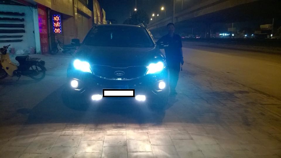

Em định thay bóng fa con new Sò bằng xenon mà cái chân bóng nó kiểu gì ấy, lại phải gọt giũa.
Saocon sò này nó không lắp bóng định dạng chuẩn nhỉ, nếu cháy bóng khả năng cao là ở ngoài không có.

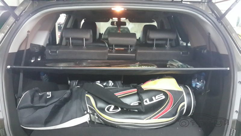

Em lại tiếp tục đồ cho, biếu, tặng và vẫn đưa vào cái thớt này trước chứ ko mấy lão lại chửi...
Chả là trước e có tự làm cái Tấm chắn khoang hành lý như thế này, vẫn còn kính cong nhá:
Xem DIY thì ở đây: http://www.otofun.net/threads/685680-diy-tu-lam-tam-chan-khoang-hanh-ly-cargo-cover?highlight=
Bây giờ có nhã ý tặng lại bác nào có nhu cầu xài... thì ới em. Rất đơn giản:
1. Em chỉ xin một ly cofe
2. Bác nào PM trước thì lấy trước...
3. Bác nào đã từng nhận hàng đợt trước rồi thì ko xếp hàng nữa à :)
Chúc các bác cuối tuần vui vẻ...
Bóng H7 !!! Tiêu chuẩn quá chứ cụ
New sò của em lắp đây ạ
Cụ chỉ đc cái chuẩn ạ
Vụ này e xin phép ko xếp hàng ạ vì e mua cái mới r

Ơ, hôm em tháo ra thì cái chân của nó không phải chân H7, nó gắn thêm 1 cục gì đó như kiểu adapter nhựa ở cái chân nữa mà.

Bóng projector nguyên bản của Sò (High Beam) đời 2013 về trước (như của em) là chân H1. Từ đời 2014 thì là H7 (cho cả high và low beam).
Khi thay bóng Bi-Xenon vào bên High Beam trên Sorento (đời nào cũng vậy) thì bắt buộc phải cắt mắt chế đuôi cho bóng bi-xenon (dạng DS1).
Bóng này có sẵn high beam và low beam nên sau khi em thay vào, xe So của em có 4 bi (2 bi zin của Sò), khi bật cos (low beam) thì sẽ sáng gấp (ít nhất) 2 lần vì có 4 cos, khi nháy pha thì sẽ có 2 pha (high beam).
Các bác xem thêm thông số kỹ thuật về các loại chân bóng tại đây: http://www.lightbulbs4cars.com/kia bulb guide
Còn đây là ảnh đền Q5 em mua về mổ lấy bóng và chóa ra, mua thêm Ballast Denso và Bóng DS1 Philips
4 bi-xenon như vầy à:
Đấy là cái đế để gắn bóng H7 mà cụ

Cám ơn cụ chày, ý em là chỉ định lôi cái bóng high beam H7 ra và ấn con xenon vào đó vì em ngại đục khoét.
Vướng cái là chân của chóa (không phải của bóng) nó không cho lắp. Đây là cái em tạm gọi là adapter của high beam H7 trên con new Sò của em.

Vâng không vừa đâu cụ ạ. Vẫn phải khoét.

Nhìn mấy cụ đèn đóm trông hấp dẫn phết nhỉ? Em lại ngại đục khoét nên vẫn để vậy dùng thôi, nếu cần lắp thêm cặp pha FF75 dưới khe gió chắc ok rồi...

Xe này đèn sáng thế rồi cụ vẫn muốn thay thì xe ngược chiều chịu sao nổi :D
