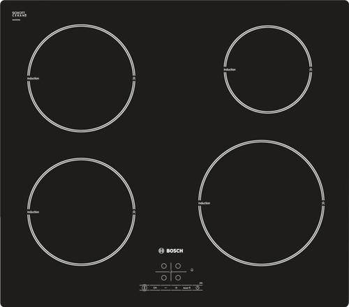

Em băn khoăn Bosch PMI968MS với hàng Nhật, ong cả đầu. Các bác cho em cao kiến ah, mũi lõ hay nhật lùn?
Cập nhật: hôm 23/2 em đã mua Bosch ah, adayroi 13.599k sau khi trừ km các kiểu còn 11.7tr. Mua bọn này có ngon k em mua xong vẫn hơi run.
Bếp từ Nhật (Madein Japan 220v) và Đức (Madein Germany):
1. Mặt bếp:
- Đức: Mặt kính SCHOTT CERAN chịu nhiệt cao (1000 độ C); chịu sốc nhiệt cao (800 độ C); chịu lực tốt 30 kg; độ cứng cao dễ vệ sinh.
- Nhật: Mặt kính Ceramic chịu nhiệt 700 độ C; độ cứng thấp hơn của Đức, khó vệ sinh hơn mặt Đức; độ truyền nhiệt tương đương Đức.
Mặt bếp khá quan trọng và đắt tiền (thay mặt bếp khoảng trên dưới 7 triệu) nên bếp nào mặt chất liệu tốt sẽ đắt hơn.
2. Tính năng
Cơ bản bếp Nhật và Đức đều có nhiều tính năng tương tự: chia sẻ công suất, Inverter, khóa trẻ em, ... nhưng bếp Đức hầu hết có tính năng tăng tốc nhanh, bếp Nhật chỉ một số loại có.
3. Cuộn cảm ứng từ
- Đức: Nếu dùng của Bosch hoặc Simen thì trội hơn của Nhật.
- Nhật: Thiết kế cuộn kép hợp lý hơn với kích thước nồi nấu.
Cơ bản chất lượng cuộn cảm ứng tương đương.
4. Bo mạch
Công nghệ này Nhật và Đức không thể nói ai hơn ai kém.
5. Tiện ích
Bếp Nhật thích hợp hơn với người Việt hơn là bếp Đức.
6. Hình thức
Bếp Đức đẹp hơn Nhật (do mặt bếp của Đức là kính SCHOTT CERAN đẹp hơn kính Ceramic)
Tóm lại, bếp Đức trội hơn Nhật cả về giá và chất lượng (chủ yếu do mặt kính của Đức cao cấp, chất lượng và đắt hơn).
Tuy nhiên, bếp Đức phải là Madein Germany còn Đức sản xuất tại nước thứ 3 thì linh kiện đã bị nội địa hóa khó có thể so sánh được.

Tranh thủ, cụ nào máu em để lại cho em bếp từ Bosch này nhé ( em mua về thay đổi kê hoạch ko dùng mới 100%)
