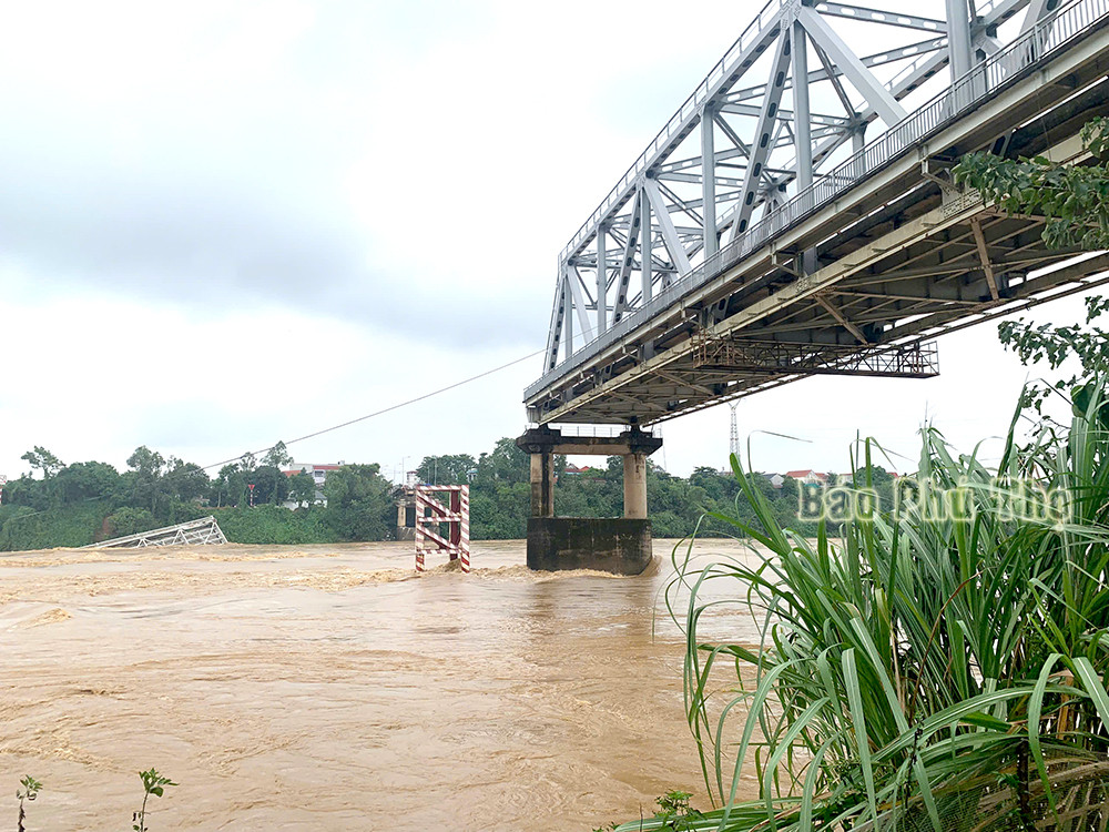

Trụ cầu T7 ở vị trí gần nước sâu nhất được thiết kế có sâu 7m có 29 cọc thép 450, nhịp dài 8,027m. Còn 2 trụ cầu T5, T6 được thiết kế sâu hơn 20m và 22m và nhiều cọc thép hơn, nhịp ngắn hơn.

Khả năng cao nước xoáy làm xói lở đất cát dưới chân làm đổ trụ cầu.
Sửa rồi, bổ sung 8 cọc KN 1,2m dài 17m rồi. Ở trên có đăng đó cụ

Khúc sông này nhỏ hẹp nên nước chảy xiết, khi cạn nhìn ảnh cư dân cung cấp cũng thấy các cọc sắt nghiêng nghiêng là thấy nguy hiểm rồi.
Mới đưa vào sử dụng năm 1995 mà sập thì cầu Long Biên hơn 100 tuổi lại bị bom Mỹ tàn phá nhiều đoạn trong chiến tranh cũng cần cấm đi lại trong lúc lũ đang lên thế này như cầu Yên Bái, Trung Hà ý.

Khó nói bác ah. Khai thác cát bừa bãi cũng làm thay đổi dòng chảy thông thường . Nói chung trước thiên tai con người vẫn rất nhỏ bé

Nguyên nhân ban đầu theo báo cáo của Sở GTVT tỉnh Phú Thọ liên quan vụ sập cầu Phong Châu cho biết bão số 3 đã gây ra mưa lũ, khiến nước sông Hồng dâng cao. Lưu tốc dòng chảy xiết đã làm thay đổi địa hình lòng sông, kéo đổ trụ T7 và làm sập 2 nhịp dàn chính của cầu (nhịp 6 và 7) lúc 10h02 ngày 9/9.
