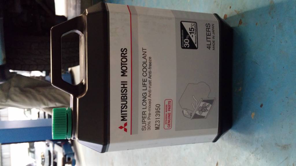

Trong nước lã nó có rất nhiều cặn, cụ mở ấm đun nước nhà cụ xem, lâu ko cọ thì kim loại nặng nó bám thành mảng, cạy ra cứng ngắc lun.
Các cụ nên mua nước rửa chuyên dụng pha vào, tỷ lệ thấp khoàng 40/60 hoặc 50/50. Tránh nước bị đóng cặn cụ ợ.
Các cụ tiết kiệm pha nước rửa chén vào thì nhanh oxy hóa cần gạt thoai, mà cặn vẫn đóng/

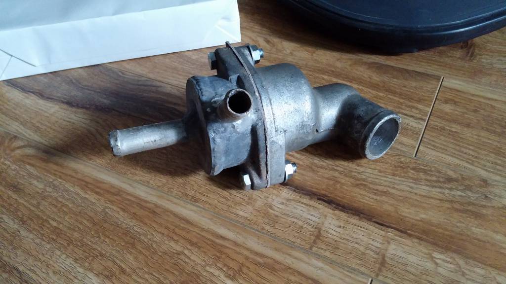

Em đã độ xong thiết bị đóng mở nước tự động. Dưới 70 độ nước tuần hoàn trong máy, trên 70độ, nước ra két làm mát, đường tuần hoàn trong máy bị bịt. Lắp cái này vào làm giảm áp cho bơm, giảm nhiệt độ động cơ
Linh kiện cccp. Dì zai méch in vn
