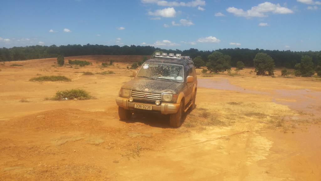

Mệ, cụ [@theanh fe AT;70791] nẫng của iem rùi nên iem ko bán nữa, hum trước lên LVH chơi vui phết:

cụ chụp góc này trông Land không to hơn Pa bao nhiêu :), chứ thật sự vào trong ngồi Land to hơn nhiều thật :(
