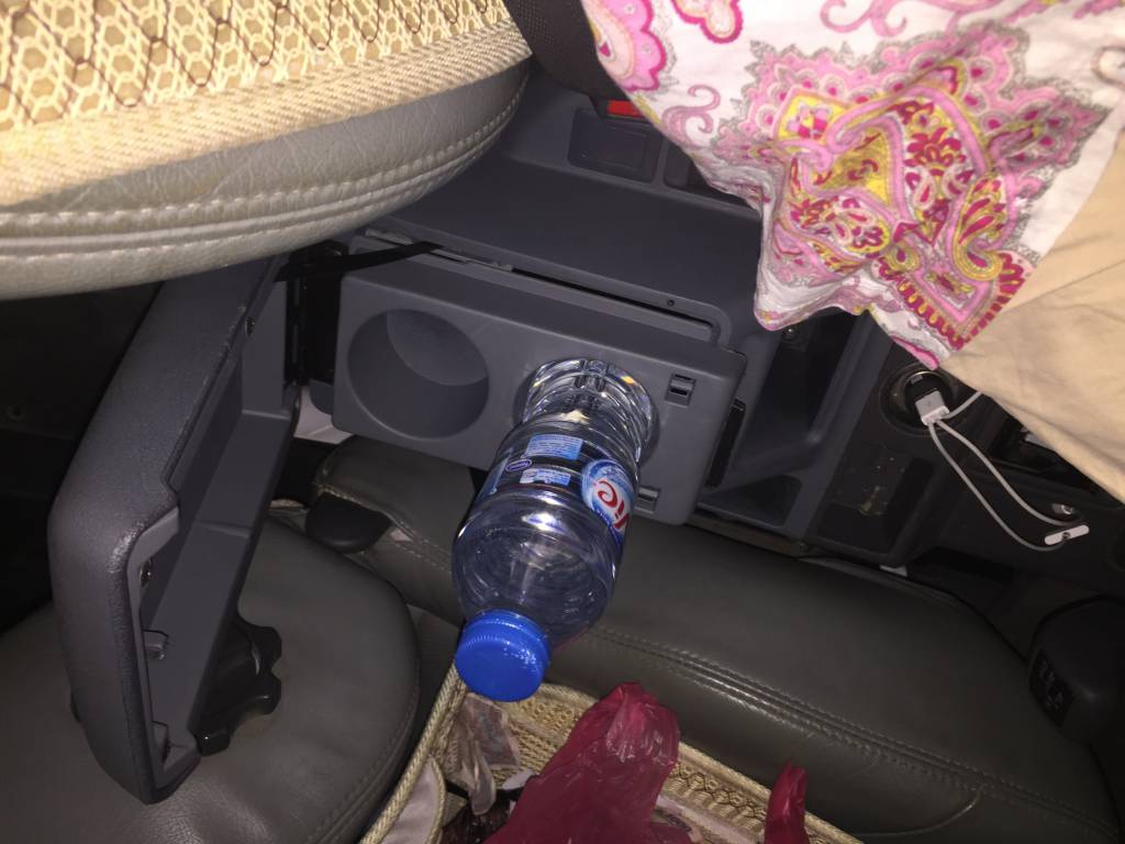

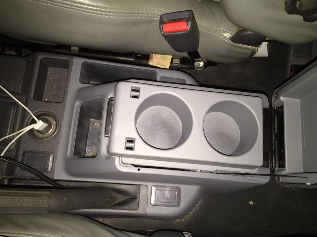

Em chả thấy ảnh gì mà ngắm
Sớt vơ của FUN nhà mềnh chắc có vấn đề gì
chăng?

Khà khà, trông thấy đây rồi, cái này lắp vừa cho các loại Paj X,XX hở cụ? Rá rổ thế nào cụ ơi? :))
