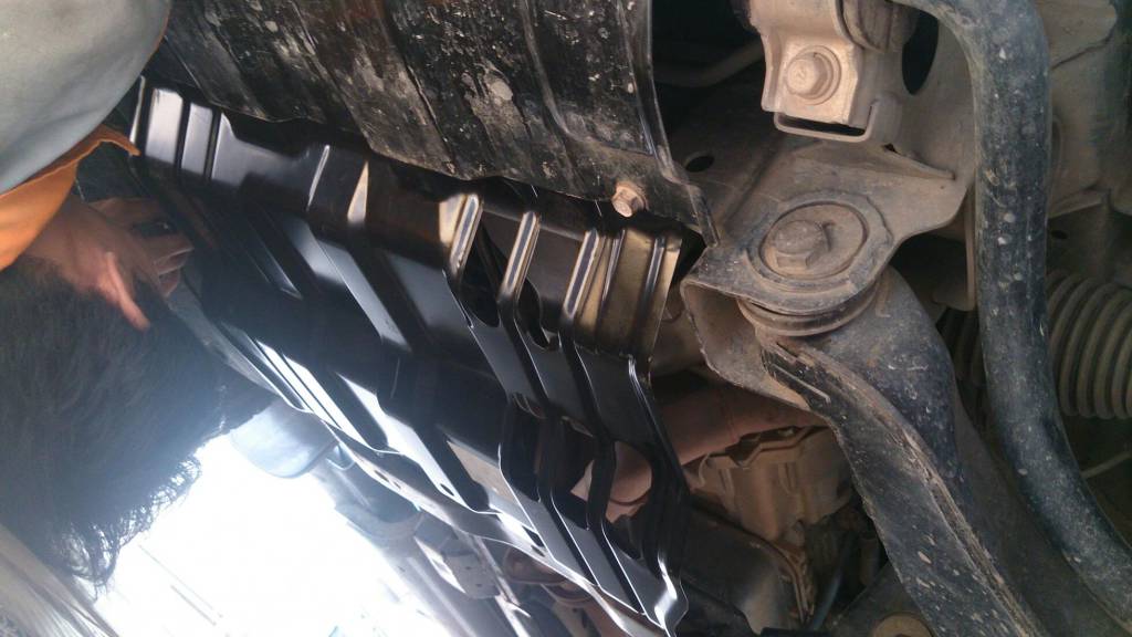

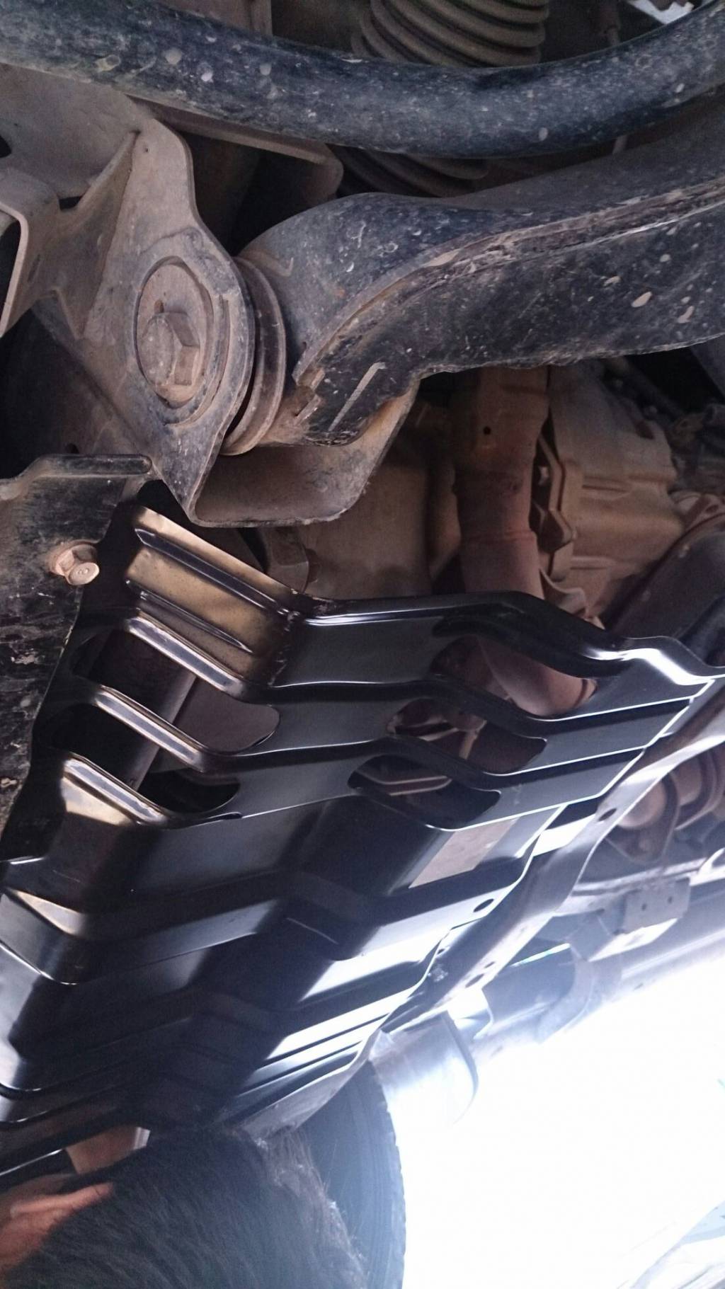

bác nào đi PS máy xăng thì tham khảo món này ạ :D
Chắn bùn động cơ và tấm lót capô ạ
nguyenanhson
OF-17168
8/6/08
562
513,460 Mã lực
Chắn bùn động cơ bản máy xăng 1 cầu không có. Bản máy xăng 2 cầu thì có. Dự là nó công dụng chính là bảo vệ hộp số phụ. Hôm mình vào hãng mấy bác thợ cứ bảo là của em chạy thế nào mà rơi cả tấm bảo vệ máy. :)
Mính bảo là em tháo ra bán lấy tiền đổ xăng anh ạ.

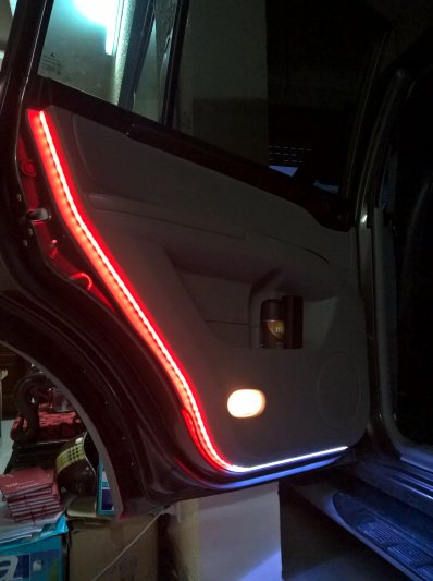

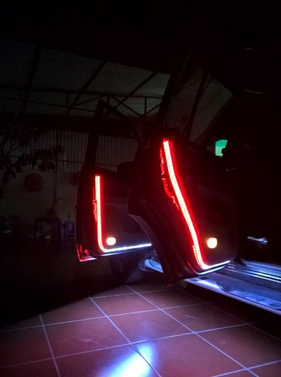

Em vừa lắp mấy đèn led soi bậc cửa. Kỹ thuật thì ko có gì, được cái tiện cho cả nhà lên xuống. Ngoài ra em lắp them đèn led ánh sánh đỏ để tăng mức cảnh báo cho xe sau khi mở cửa xe. Có mấy tấm hình các bác xem.
Cửa phía trước.
Cửa phía sau
Mở cả 2 cửa trước, sau
Đằng sau em lắp đèn led soi chân vì buổi tối thì trong xe tối quá.
Các đèn led soi chân trong xe em đều lấy nguồn từ dây nóng riêng và cho qua công tắc, lúc nào cần thì bật, ko cần thì tắt. Còn led cửa thì đấu song song với đèn cửa của xe.
Ánh sáng nhìn rất rõ, mọi người ko bị vấp lúc lên xuống, trẻ con ngồi trong xe được sáng sủa, hài lòng là em yên tâm lái rồi.

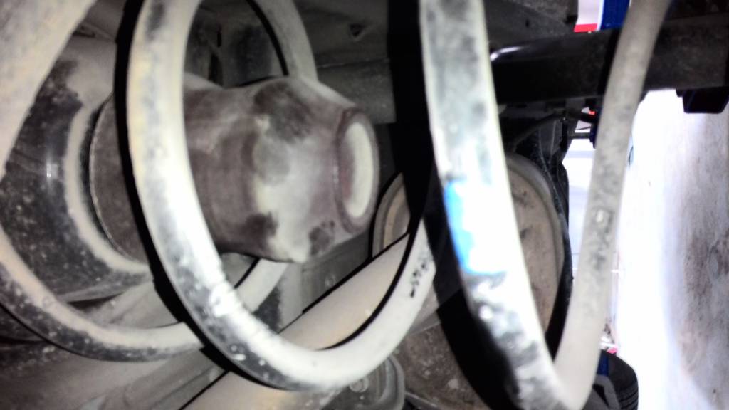

Các cụ cho hỏi hôm nay em đi thay dầu 3 vạn cho xe. Cũng nhân thể xe sắp hết bảo hành bảo bác thợ nâng xe nên kiểm tra thì phát hiện ra cái cao su đệm ở giữa lò xo bên phải đằng sau bị thế này. Không hiểu làm sao cái cao su như bị hơi mủn ra, bên kia thì không sao. Không biết cái này là cái cao su như bóng hơi của xe container là bóng hơi kín hayhở. Và nếu rách thế này có ảnh hưởng gì không? Có phải thay thế không?
Nếu do nó tự mủn thì có được bảo hành không ạ.
pdkhoajp
OF-20923
8/9/08
2,136
514,798 Mã lực
Nhật Bản
@ bác Nguyenanhson: Cục cao su này không phải là bóng hơi mà là cục cao su đặc. Nhiệm vụ vủa nó nôm na là nếu xe chở nặng quá thì sẽ hỗ trợ cùng lò so, tránh sập gầm. Nếu nó bị trợt ra 1 tí như ảnh chụp thì theo em là ko vấn đề gì. Cái cục này khó mà mủn đc, chắc là do cái gì đó tác dụng lực vào.

Cảm ơn Bác Khoa. Vừa hỏi cậu Tư vấn dịch vụ thì cậu ấy bảo cục này thay hết 2,2tr. Theo em anh không nên thay vì không ảnh hưởng gì đâu. :)
pdkhoajp
OF-20923
8/9/08
2,136
514,798 Mã lực
Nhật Bản
Nếu xe bác sắp hêt bảo hành thì nên xem lại 4 cái thụt xem cái nào chảy dầu thì thay. Loại thụt mới chạy êm lắm.

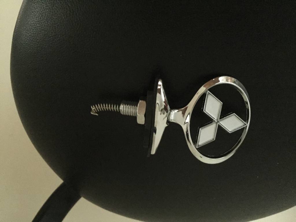

Có ít đồ trang trí !
Logo dán hoặc vít vào mũi xe, mềm mại giữ bằng lò xo bên trong
Móc chìa khóa mạ điện phân logo mitsu xoay tròn 2 mặt.
Cụ nào cần PM em.
cụ nào hok cần thì chém khẽ nhé!

Cụ PM em hai món trên nhé, cái Logo lại phải khoan vào nắp capo nếu muốn bắt vít ah.
