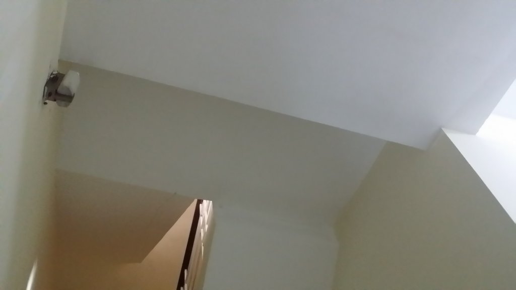

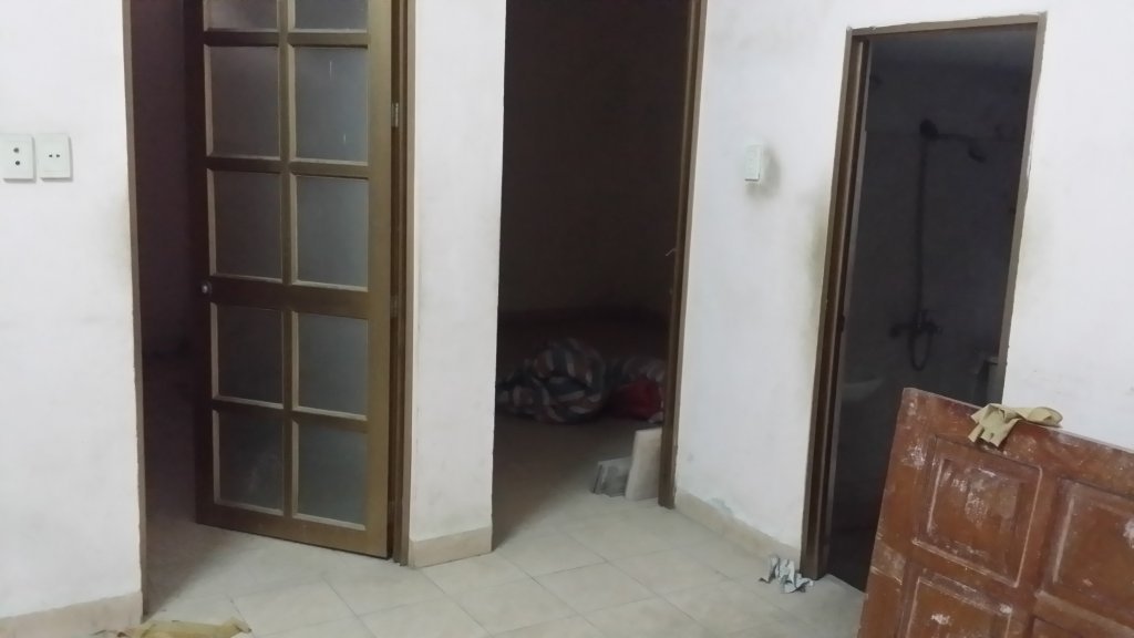

Iem có cái nhà định sửa. Ý định thì đơn giản là đập thông tầng 1 để e cho thuê hoặc kinh doanh. Nhà e mua lại, xây từ 2003 và hiện hồ sơ thiết kế bị thất lạc, với phương án đập thông e phải thay đổi cầu thang. Yêu cầu đơn giản vậy thôi gọi mấy nhóm kts với cả kết cấu mà người thì bảo phải có cột người thì không. E đang đau hết cả đầu

Đây cụ. Nhà này gặp khó khăn nhất chính là cầu thang. Vì muốn tối đa diện tích tầng 1 thì bắt buộc phải chỉnh cầu thang. Chứ cầu thang nằm ngang nhà. E sẽ giải thích từng ảnh. Cái e vẽ lại sơ đồ mặt bằng sơ bộ. Đầu vào là chỗ 5m8. Nở hậu 6m2 ạ. Hiện giờ mặt tiền bố trí 2 cửa 1 lớn 1 nhỏ.
Cụ xem lại mặt bằng sơ bộ. Em thấy mặt tiền có cửa. Nhưng kích thước đang là 6,2m (theo cụ nói nở hậu 6,2m). Không khớp nhau. Còn về phương án cải tạo tầng 1. Em đề xuất đẩy thang ra phía sau nhà. Thang mới hình chữ L. Đi lên sẽ có lửng. Tầng lửng bây giờ sẽ rộng ra chứ k bé như cái gác xép nữa. Rồi từ lửng có 1 thang nữa lên tầng trên. Thang sẽ kê lên tường (đập bỏ 1 đoạn tường dưới tầng 1, phía sau nhà. Sau đó xây lại cùng với thi công thang mới) trường hợp k thể đập bỏ tường, sẽ xây trụ dưới thang. Sau đó xây tường che trụ đi. Các kết cấu khác giữ nguyên. Em đang bận chưa tiện vẽ hình cho cụ hiểu rõ. Hi vọng cụ hình dung được phương án em đang nói tới.

Mặt tiền là 5m8 đó cụ có 2 cái cửa 1 nhỏ 1m6 và 1 cái cửa to. Phương án gác lửng là ko dc vì tầng 1 cao 4m3. Bên cạnh đó tầng 2 e đã sửa để ở. Tầng 2 và 3 có thiết kế giống tầng 1 tức là mỗi tầng có 4 phòng: 1 phòng trước đến cầu thang rồi 1 phòng bé chỗ cái phần gác xép xong 2 phòng như cái đoạn e ghi 6m2. Nhưng phần tầng 2 e đã sửa e đập tường phân nhà thành 3 khu. Do đó ko đưa thanh về cuối nhà vì phải chỉnh tầng 2. 1 số bảo e đưa thang ra ngoài đi riêng lên tầng 2 vì phía trước e còn gần 30m2 sân

gửi cụ nhé. vì em chưa biết WC nhà cụ ở chỗ nào nên chỉ nghĩ được đến thế này.
