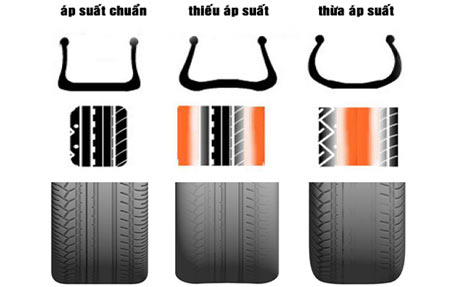

  • Lốp thiếu áp suất:
  • Trước tiên, lốp bị thiếu áp suất sẽ làm tăng lực ma sát do bề mặt tiếp xúc với mặt đường tăng lên, gây tiêu hao nhiên liệu và ồn hơn. Bên cạnh đó, sức nặng của xe sẽ đè xuống chủ yếu hai bên thành lốp. Chính vì vậy, nếu lốp xe thường xuyên bị thiếu áp suất thì hai bên thành lốp sẽ có xu hướng mòn nhanh hơn phần giữa lốp (xem ảnh chi tiết).
  • Lốp thừa áp suất:
  • Điều đầu tiên mà mỗi lái xe có thể cảm nhận được khi lốp bị thừa áp suất là xe bị xóc hơn khi vận hành trên đường xấu. Hơn nữa, khi lốp thừa áp suất thì có xu hướng căng tròn khiến độ ma sát bị giảm do diện tích vệt bánh xe giảm đi (ảnh hưởng ít nhiều đến tính năng của phanh) và lòng lốp sẽ có xu hướng mòn nhiều hơn hai bên thành lốp. Tuy nhiên, lốp thừa áp suất cũng có ưu điểm là giúp tiết kiệm nhiên liệu (xem ảnh chi tiết).
Khi lốp xe đạt áp suất chuẩn, trọng lượng xe sẽ nén đều trên cả lòng lốp và thành lốp. Chiếc xe sẽ vận hành êm ái nhất, đảm bảo lực ma sát tối ưu trong khi vẫn đạt hiệu quả tiêu thụ nhiên liệu và quan trọng là lốp mòn đều trong quá trình sử dụng. Việc kiểm tra lốp dự phòng sẽ chắc chắn rằng khi lốp xe của bạn bị thủng hay nổ dọc đường thì bạn đã có sẵn để thay thế.

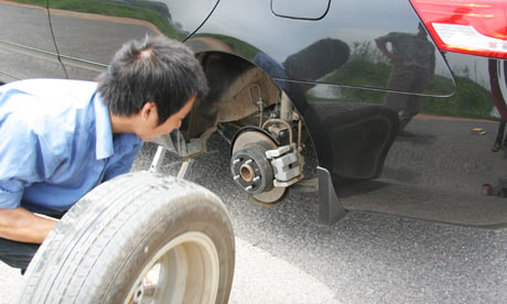

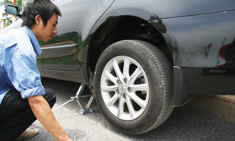

Phần 3 - Kỹ thuật thay lốp dự phòng
Lốp xe bị thủng dọc đường là chuyện thường tình. Và với mỗi lái xe khi sở hữu một chiếc xe mới có trang bị lốp dự phòng thì một trong những kỹ năng cơ bản là phải biết thay lốp.

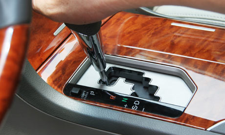

Ngay khi phát hiện thấy lốp bị hết hơi, lái xe cần tìm một vị trí thích hợp, rộng rãi và không gây cản trở giao thông để tiến hành thay lốp dự phòng. Trước khi có thể tiến hành, thao tác không thể thiếu là kéo phanh tay đồng thời gạt cần số về chế độ P (Park) đối với số tự động và cài số (có thể là số 1) đối với hộp số sàn để bánh xe không bị quay trong quá trình thao tác.Có thể bật đèn tín hiệu khẩn cấp để cảnh báo cho các phương tiện giao thông khác.
Lấy lốp dự phòng và đồ nghề tháo lắp lốp ra. Có một điều thú vị là nhiều người mặc dù đã sở hữu chiếc xe trong một thời gian khá dài, thậm chí vài năm, nhưng vẫn không biết lấy chiếc lốp dự phòng ra bằng cách nào, đặc biệt là trên một số xe có cách cất lốp dự phòng rất cầu kỳ như Toyota Innova.
Chính vì vậy, nghe có vẻ hài hước nhưng mỗi người khi sở hữu một chiếc xe mới cũng cần học cách lấy chiếc lốp dự phòng ra và cách cất vào chỗ cũ.

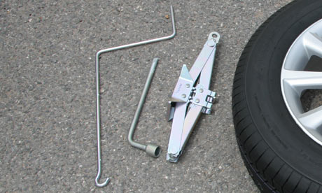

Trong cốp của tất cả các loại xe có trang bị lốp dự phòng đều đã có đủ thiết bị tháo lắp lốp, gồm có kích và cờ-lê. Vì vậy lái xe cần chú ý kiểm tra kỹ các thiết bị này trước khi khởi hành.
Các bước thay lốp dự phòng bao gồm:

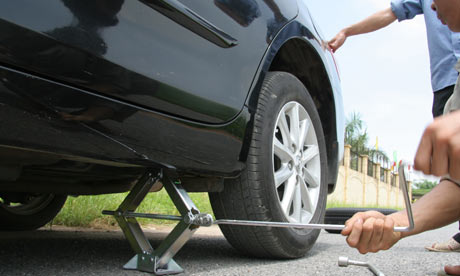

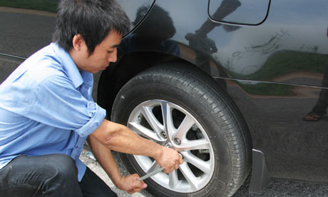

B1: Dùng cờ-lê nới lỏng các ốc vít bánh xe (chỉ nới lỏng chứ không tháo hẳn). Nếu ốc quá chặt không thể vặn tay được (đặc biệt với các chị em phụ nữ) thì có thể đứng lên và dùng chân đạp mạnh vào cờ-lê.
B2: Tiếp đó, chống kích vào phần chassis cạnh trục bánh xe bị thủng, chú ý là gờ của chassis lọt vào rãnh của kích.
B3: Điều chỉnh kích cho bánh xe nâng hẳn lên rồi tháo hẳn các ốc bánh xe, nhấc bánh xe ra.
B4: Lắp lốp dự phòng vào, vặn nhẹ các ốc để tạm cố định bánh xe. Chú ý là phải vặn đều các ốc.
B5: Hạ kích xuống rồi dùng cờ-lê vặn chặt các ốc. Thu dọn đồ đạc để tiếp tục lên đường.
Trên hầu hết các dòng xe, lốp dự phòng thường chỉ được thiết kế để sử dụng tạm thời trên quãng đường nhất định nên lái xe cần cho xe đến trung tâm dịch vụ gần nhất để sửa chữa chiếc lốp bị thủng và thay lại.
