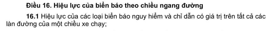

Cụ [@sgb345;2985]: Em đọc lại điều 16 của quy chuẩn 41, thấy quy định về hiệu lực của biển báo theo chiều ngang đường. Theo quy định này thì biển chỉ dẫn có hiệu lực trên tất cả làn đường của 1 chiều xe chạy, ví dụ như chỉ dẫn địa giới, chỉ dẫn khu đông dân cư đều có hiệu lực cho tất cả các làn đường của chiều xe chạy phía đặt biển.
Do đó nếu biển chỉ dẫn quy định hiệu lực trên 1 làn đường là ko đúng quy định, chẳng hạn như biển 412 chỉ dẫn cho 1 làn đường nếu như đường có nhiều làn là sai. Theo cụ thì suy nghĩ của em có đúng ko?
Phần chữ đậm kụ nêu nói rằng "ý nghĩa của các thông tin của bảng chỉ dẫn (hình chữ nhật hoặc vuông, nền xanh) có giá trị đối với tất cả các làn đường của một chiều xe chạy", mà không có ý nghĩa cho riêng từng làn đường.
Luật hiện hành của VN cũng như quy định trong Công ước Viên đều xác nhận "biển chỉ dẫn thông tin không có hiệu lực bắt buộc người tham gia giao thông phải thi hành". Cụ thể:
1- Tại các điều 27, 31, 35 của QC41 có quy định rõ hiệu lực tác dụng của các loại biển cấm, biển báo nguy hiểm, biển hiệu lệnh.
Trong khi đó, tại Điều 40 của KHÔNG quy định hiệu lực cho biển chỉ dẫn (hình chữ nhật hoặc vuông, nền xanh) để bắt buộc phải thi hành.
Tại Khoản 14.4, Điều 14, Khoản 36.1, 36.2, Điều 36 quy định các biển chỉ dẫn chỉ có chức năng thông báo thông tin có ích cho lái xe mà thôi.
2- Tại các Điều 22, 28, 32 của QC41 có quy định nghĩa vụ người lái xe phải làm gì khi gặp biển báo cấm, biển báo nguy hiểm, biển hiệu lệnh, thì tại Khoản 36.1, 36.2, Điều 36 của QC41 lại không hề quy định người lái xe phải làm gì khi gặp biển chỉ dẫn thông tin.

Phần chữ đậm kụ nêu nói rằng "ý nghĩa của các thông tin của bảng chỉ dẫn (hình chữ nhật hoặc vuông, nền xanh) có giá trị đối với tất cả các làn đường của một chiều xe chạy", mà không có ý nghĩa cho riêng từng làn.
Em hiểu ý nghĩa của biển chỉ dẫn, và cũng ko phản bác gì các lập luận của cụ.
Ý em ở đây là biển chỉ dẫn phải có tác dụng trên tất cả các làn đường, chứ ko được quy định riêng cho từng làn đường.
Em ví dụ: biển chỉ dẫn địa giới, có tác dụng cho tất cả làn đường của 1 chiều xe chạy, cho dù phần đường đó có 10 hay 20 làn cũng chỉ cần 1 biển đó thôi.
Nhưng biển 411 hay 412 tự quy định hiệu lực cho 1 làn đường nghĩa là đã vi phạm quy tắc 16.1 của quy chuẩn 41: biển chỉ dẫn có giá trị trên tất cả các làn đường của 1 chiều xe chạy.
