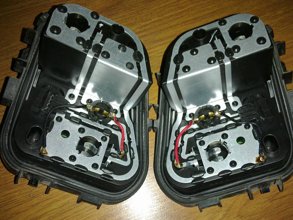

Cụ [@Thuc-sm3Pe;339122] nếu muốn gắn LED cho đèn vị trí sau ( khi bật công tắc đèn nấc 1 làm đèn Daylight ) thì phải gắn thêm đui T10 như hình đính kèm :
Bóng đèn hậu có 2 tóc thì cụ lấy băng dính điện loại tốt dán bịt 1 đầu cực cho tóc nhỏ 5W đi chỉ để lại tóc 21W của đèn phanh thôi.
