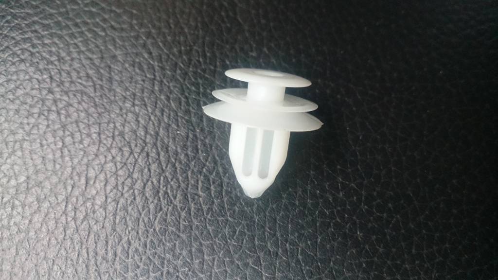

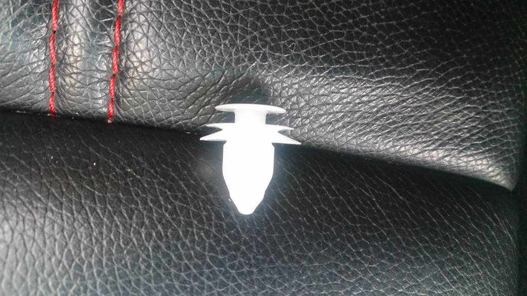

Nở nhựa tapi cánh cửa của cụ nguyên bản là như thế này:

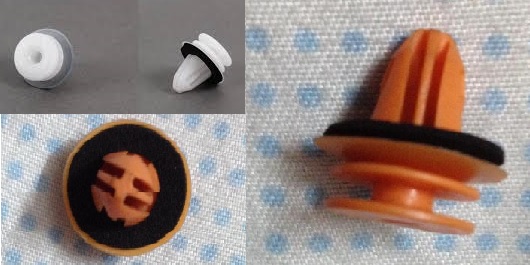

Còn cụ có thể tìm trên thị trường VN có sẵn loại như thế này lắp vừa đấy, em đã dùng rồi:
báo cáo cụ e kiếm được 2 loại 1 loại của ford 1 loại của toyota.
cụ xem nên ân chuẩn loại nào ạ?
SM3PE
OF-319098
10/5/14
740
298,920 Mã lực
Cầu giấy - Hà nội
Dùng loại của Toyota là phù hợp kích thước nhất mỗi tội bị thiếu mất cái phớt mút đen mỏng dính, không hiểu bọn Toy nó cắt bớt đi so với trước đây làm gì tuy rằng khi có phớt lúc lắp phải ấn mạnh một chút nhưng cực chắc luôn. Cái của Ford chuôi dẹt chứ không tròn khi lắp vào tapi có lỗ tròn sẽ có độ rơ lớn.
Thế thì e lấy gioăng của ford bỏ sang của toy là oke mà cụ. Nó mỏng như nhau mà E so rồi.
SM3PE
OF-319098
10/5/14
740
298,920 Mã lực
Cầu giấy - Hà nội
Không cần thiết phải đổi thế đâu, bọn hãng nó cắt bớt gioăng nhưng vẫn chấp nhận được. Gioăng loại của toy nó mỏng như lá lúa còn của ford nó dày thế kia e rằng lắp vào bị kích không ôm hết ngàm được lại thành dễ tuột.
