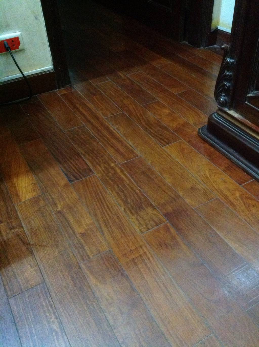

sàn nhà em lát gỗ giáng hương, 20 năm nay chưa từng thấy nó phồng bao giờ=))
ai tư vấn cho cụ là xài gỗ cn cho tốt thì là tư vấn tầm bậy, nhất là cụ "xiền ko thành vấn đề"
1995 mà nhà cụ đã lát gỗ rồi thì cũng không phải dạng vừa đâu.

dạ, hồi em mần là 97, cũng vừa thôi ạ.
em nhớ hồi đó tính ra là gần 1 chỉ/m2 gỗ giáng hưong, đây, sau tgian giờ sàn nó thế này, e cũng chưa từng dánh lại, chỉ lau
Sau gần 20 năm mà sàn gỗ của cụ vẫn như này thì quả là gỗ CN ko đủ tuổi để so sánh, có điều em chưa đủ điều kiện để làm gỗ giáng huơng như cụ, hôm trước cũng lên chợ gỗ Đồng Kỵ định mua ít giáng hương về tự gia công nhưng giáng hương cành cũng tầm 30tr/m3 còn loại giáng hương đá tầm khoảng 50tr/m3, trong khi đó với bản dầy 1,5cm sau khi trừ hao hụt thì 1m3 sẽ cho khoảng 35m2 đến 40m2 ván sàn, tính cả chi phí gia công và sơn cán màng UV thì em tính ra nó cũng tầm 1,7tr đến 1,8tr/m2 do vậy mặn quá nên em làm món Teak ghép thanh thôi.
