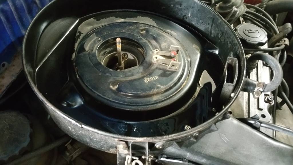

bác nhấc cái bầu lọc gió đen ấy ra ngoài rồi chụp ảnh thẳng từ trên xuống cái chế hòa khí, e xem xem nó đã bị buộc chưa đã ?
Bác nói thế thì nhân tiện e có cái ảnh này, cụ xem chụp có đúng chỗ không và xe e đã bịt bướm chưa nhỉ?
bác chụp thẳng xuống để nhìn đc vào họng chế hòa khí chớ. thế kia thì hơi khoai
