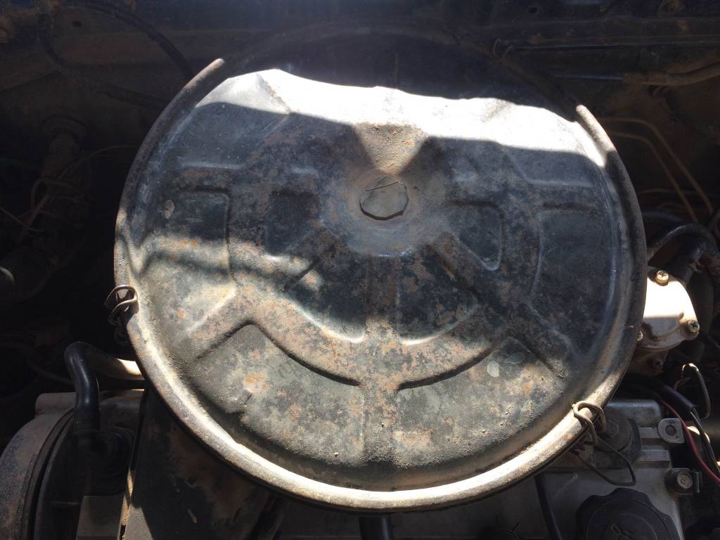

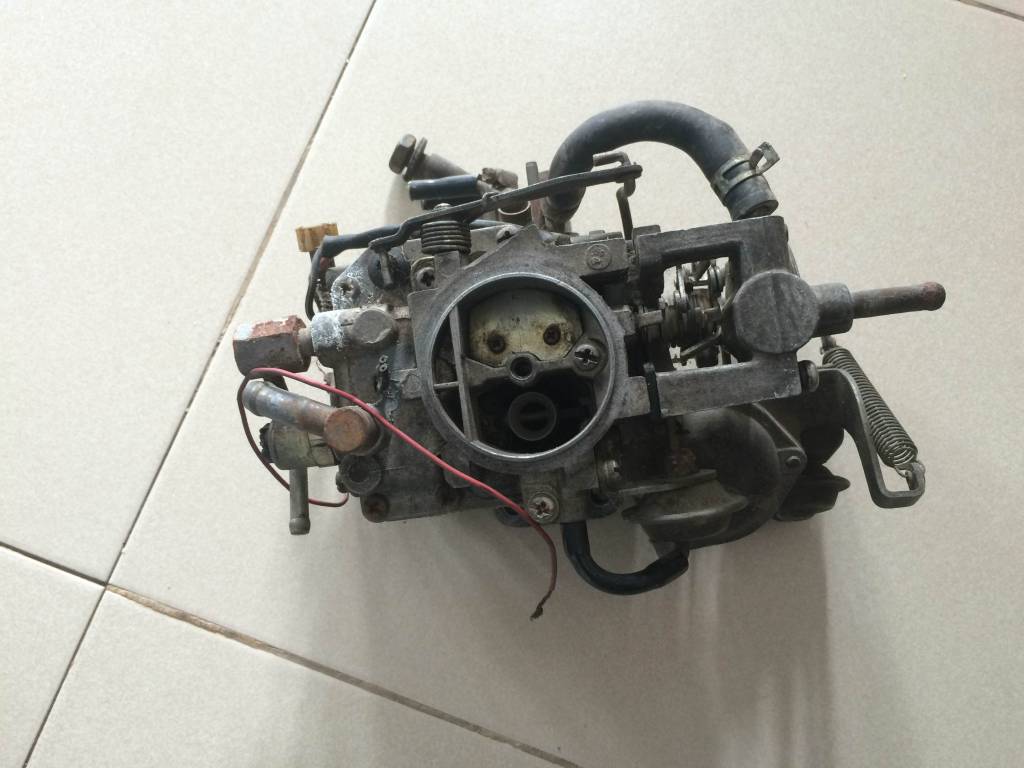

Em cần sự giúp đỡ của các cụ ạ. Tình hình là em định bán CD5 của em để đổi xe CD5 khác đời cao hon ngon hơn để chơi lại từ đầu nhưng thấy như thế cũng không khả thi nên nhờ các cụ tư vấn.
1) xe em đang ăn xăng 13l/100km em đã đi bảo dưỡng 2 lần rồi nhưng không được , thợ gala bảo phải thay chế, làm lại hơi vì bị tụt hơi cũng ăn xăng ( cái này em thấy thế nào ấy vì em đi xe thấy máy vẫn khỏe như camry, em thì mù tịt chả biết thế nào.
2) Xe em mỗi lần rửa xong là đề không nổ máy, đi trời mưa nhỏ thì không sao mưa to là cũng toi, em nghĩ là nước vào bộ phận nào đó vì nếu rửa xe xong để một lát là lại đề nổ máy đi bình thường. thanks các cụ trước. Cụ nào mà lên Vĩnh Phúc rãnh rỗi thì call em cafe ạ.

13l thì quá khủng đấy chứ chả vừa, bộ hơi kém thì cũng không thể chén ác thế đc, chắc là bác chưa tìm đúng thợ thôi, khó khăn quá thì bác phựot lên VT bọn em chỉnh giúp cho , chỉ mất 10p là xuống 6-7l thôi.
còn tình trạng khó nổ máy khi rửa xe là do nứoc bắn vào mobi , bộ chia điện - cái này bác có thể điều chỉnh 2 cái núm cao su đỡ nắp capo xuống thấp hơn ( hoặc chỉnh cái thanh đỡ nắp capo ) sao cho kín hơn một chút thì sẽ không bị bắn nước vào khoang máy. sẽ giải quyết vấn đề thôi.

Bác thêm cái gioăng cao su vào ốc bắt nắp lọc gió, tránh nước vào chế hòa khí khi mưa hay rửa xe.
Còn muốn xác định hơi còn khỏe hay yếu, có thể đo áp suất buồng đốt, sau đó quyết định làm những gì cho đỡ tốn xăng bác nhé
Em đã mượn chế của thằng bạn lắp vào xe em tes thử thì thấy còn khoảng 10l/10km , Xe bạn em chạy hết có 6l/10km như vậy là do chế, nhưng thợ ở chỗ em làm kém quá. Em đi chợ kiếm được cái chế cũ nữa rồi bác Vuahung105 xem khi nào bố chí được để em phượt lên VT bác giúp em vụ này. ( Em tin tưởng tuyệt đối vào bác trong vụ này đó nha ) mong được sự giúp đỡ của bác ạ.
Của em như này rồi CT ạ làm gì còn ốc bắt nắp lọc gió
Vậy thì bác kiểm tra bộ chia điện, bobin sườn, các dây cao áp trung tâm + dây ra từng máy có bị hở, gây xuyên điện xuống mass khi ẩm không nhé.
sáng CN bác phượt lên đây cafe với tụi e. tiện thể e đo áp xuất buồng đốt miễn phí luôn.
