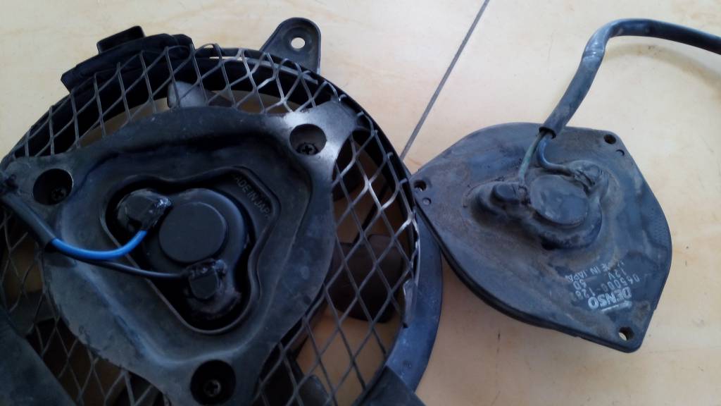

Hôm qua em cũng xử cái quạt máy lạnh của em bị chết. Ra 414 ADV làm 1 cái mới keng..., ở đó có 1 rổ quạt dĩa tháo xe(em mua mới không lấy loại này) ai cần thì ra hốt đi nhé...!
Bác sử vụ quạt này hay quá. Nếu anh em phía Bắc cần mà không tìm được quạt Denso này thì em sẽ nhờ bác đó nhé! :)

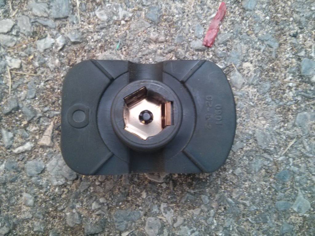

Em muốn tháo con quay chia điện ra để vệ sinh phần bên trong, các cụ hướng dẫn em với, em mới chỉ biết tháo phần nắp nhựa ra để vệ sinh tiếp xúc.
dongbaclangtu
OF-123053
5/12/11
4,364
423,573 Mã lực
Nếu chỉ vệ sinh con quay thì rất đơn giản là dùng tay rút nó ra thôi bác ạ!

Cái con quay chỉ cần rút thẳng ra là nó ra à bác, nó không có ốc hãm hay cái gì để giữ à bác?

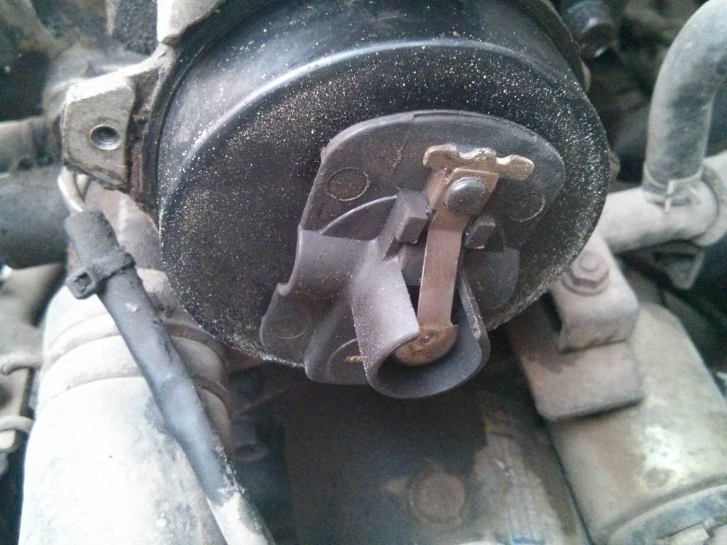

Bộ chia điện có 4 phần ghép lại bác ạ:
1. Nắp bộ chia điện, chỗ để cắm các đầu dây cao áp. Để tháo cái nắp này chỉ cần tháo 2 con vít nhỏ rồi rút ra là được
2. Con quay chia điện, cái này cứ lấy tay rút nhẹ ra là được (sau khi đã tháo nắp ở bước 1)
3. Cái nắp che có chữ Mando trên hình, cái này cũng chỉ cần dùng tay xoay trượt khỏi khấc giữ là nhấc ra được
4. Bộ chia điện. Để tháo cái này, bác dùng cờ lê 12 tháo 2 con ốc hãm (hay nới ra để căn chỉnh lửa sớm/muộn) rồi rút ra. Khi nắp lại cho thêm tý keo máy xung quanh viền nhé
Tiện đây em nhờ CT xem giúp xem bộ chia điện của em như hình thì có gì bất thường không ạ, cám ơn CT
