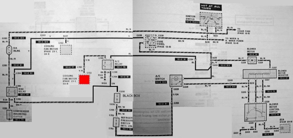

Bác CT và các bác giúp tôi một tý . Sáng nay bật điều hòa lên thấy không đóng kiểm tra hóa ra không có điện để đóng tiếp điểm rơ le lốc điều hòa . Cả một mớ dây lần không nổi bác CT hay bác nào có sơ đồ điện của phần điều khiển điều hòa cho tôi xin với , khi bật AC quạt điều hòa cho dàn nóng điều hòa vẫn hoạt động chỉ không có điện cho cuộn hút rơ le để đóng li hợp điện của bơm ga

Bác CT và các bác giúp tôi một tý . Sáng nay bật điều hòa lên thấy không đóng kiểm tra hóa ra không có điện để đóng tiếp điểm rơ le lốc điều hòa . Cả một mớ dây lần không nổi bác CT hay bác nào có sơ đồ điện của phần điều khiển điều hòa cho tôi xin với , khi bật AC quạt điều hòa cho dàn nópng điều hòa vẫn hoạt động chỉ không có điện cho cuộn hút rơ le để đóng li hợp điện của bơm ga
bác seach trong thớt này cũng có đấy ah. hoặc đơn giản hơn là bác kiểm tra 1 trong 3 cái rơ le 4 chân ấy, có một cái đóng điện cho lốc, chắc nó đang trục trặc đâý ah. bác cứ rút từng caí ra sẽ thấy tương ứng từng cái quạt ngừng hoạt động, và cái còn lại là của lốc ĐH
Rất cảm ơn bác vuhung105 nhờ bác tôi đã tìm ra dây cấp điện cho rơle đống lốc điều hòa hóa ra lũ chuột chui vào gặm đứt dây điện thật may quá cảm ơn các bác nhiều hôm nào bác về Hà Nội phon cho tôi mới bác cả chai votka
