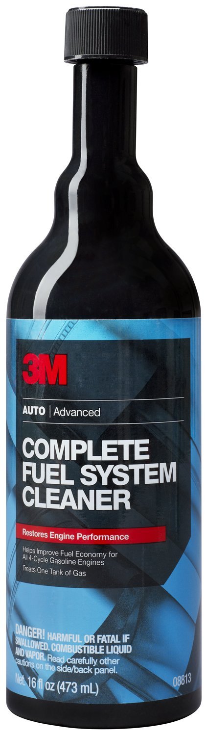

Có cái hóa chất nào mà pha vào xăng để giải quyết vụ kẹt này ko CT????
Về mặt quảng cáo sản phẩm thì có bác ạ, nhưng em nghĩ hiệu quả mang lại không cao lắm đâu, hoặc phải dùng liên tục lâu lâu mới tác dụng. Em ví dụ nhé:
- Dung dịch rửa máy Engine Flush, Motor Flush của mấy hãng như Liqui Moly, ABRO đổ vào máy dùng trước khi thay dầu và lọc dầu, để tẩy rửa những cặn bám trong máy, piston, secmang ....
- Phụ gia MAZ đang được giới thiệu để làm sạch buồng đốt động cơ, cái này pha vào xăng. Hoặc chai làm sạch hệ thống cấp nhiên liệu của 3M, cũng với tác dụng tương tự (thậm chí nhiều hơn vì thêm cả làm sạch CHK, kim phun, đường dẫn xăng...
- Chai hóa chất Sea Foam cũng được dùng để làm sạch hệ thống nạp nhiên liệu, buồng đốt, supap,... Cái này có nhiều video của nước ngoài giới thiệu, và có bác trên OF cũng nhập về bán rồi.
