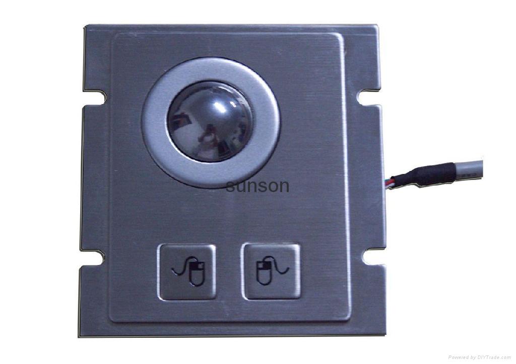

Ngại tháo DVD chế và không muốn phức tạp có thể cắm đường HDMI sau đó mua con chuột loại track ball như thế này (có cả loại không dây và loại có dây) cắm cổng USB của Pi rồi điều khiển cũng tiện

Cụ nào khéo tay thì chế cái chuột này nên hộp tỳ tay của ô tô là có cái bàn điều khiển tiện lợi

Ngại tháo DVD chế và không muốn phức tạp có thể cắm đường HDMI sau đó mua con chuột loại track ball như thế này (có cả loại không dây và loại có dây) cắm cổng USB của Pi rồi điều khiển cũng tiện...
Mấy cái cụ đề xuất em cũng ngâm cứu khá kỹ, đã lắp cái sau lên xe xong lại tháo ngay vì không tiện, mất tập chung khi lái xe ah.
Thứ tự ưu tiên ổn nhất em nghĩ là: khiển volang (kèm touch screen) >> Điều khiển (remote) >> Mouse scroll (kiểu như trên xe Lexus hay con Griffin Powermate Mouse cơ).
Món thứ 3 không tiện nhất nhưng lại pờ-rồ nhất :)
