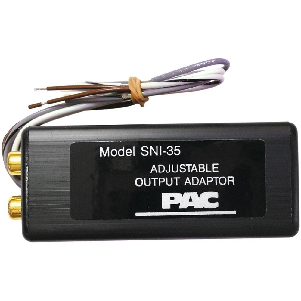

Đừng nghĩ phức tạp thì nó khác đơn giản cụ ạ. Chỉ là cái giắc lọ cắm vào cái giắc kia thôi. Tiếng vào tiếng, hình vào hình có gì đâu
Hình em nó đây ạ. Với tình hình dây nhợ thế này chắc chỉ còn cách hàn dây ra rca hả cụ? Cụ tư vấn giúp em cách nối vào âm ly như thế nào cho đơn giản - Pi <-> Âm ly <-> dây ra loa xe. Em thấy trên amazon có bán "line out converter" cụ xem thế nào?
