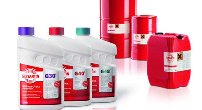

Nước làm mát GLYSANTIN nhập khẩu trực tiếp từ CHLB Đức.Sản phẩm lý tưởng cho tất cả các loại động cơ
GLYSANTIN vượt qua được các tiêu chuẩn khắt khe nhất của các nhà sản xuất động cơ Ô tô như BMW,AUDI.MERCEDEC,LEXUS....
Nếu bạn là người quan tâm đến chiếc xe của mình hãy liên hệ với chúng tôi
CÔNG TY CỔ PHẦN VIỆT ĐỨC - 274 Ngô Quyền,Hải Phòng
Mobile : 0936.812.863
Cụ cho em hỏi là đổ nguyên chất nước này vào có hại xe không ạ? Hay phải pha với nước với tỷ lệ????

Đổ nguyên chất không được nhé cụ,bắt buộc phải pha theo tỉ lệ 1/1
