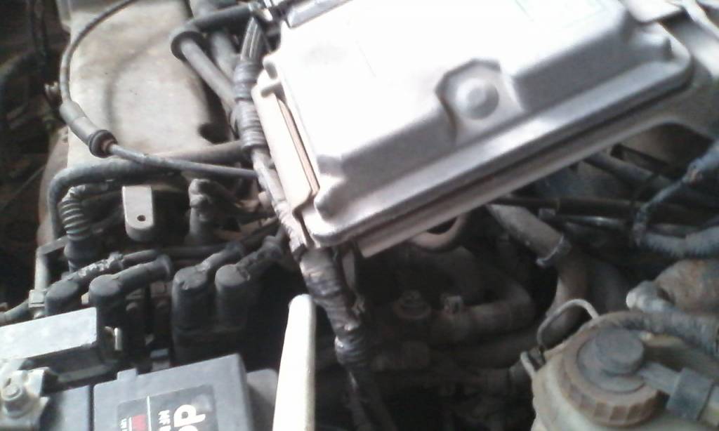

Có cụ nào làm ơn chụp giúp Em ảnh cái cảm biến nhiệt độ siena ELX, em định kiểm tra mà không biết nó ở đâu
Hình như là cái này cụ ạ... chỗ em chỉ bằng cái gen màu trắng ấy cụ, nó nằm hơi khuất nhưng nhìn sẽ thấy có mấy cái dây điện cắm vào.
Tháo ra thì nó hình dư này...
