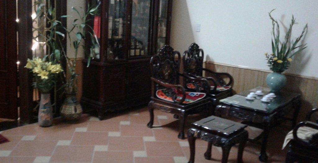

24/12/09
37,256
667,410 Mã lực
Gạch nền nhà cháu đây. Nền nhà cháu cao hơn sân khoảng 75 cm
STElectrics
OF-310909
8/3/14
14,719
357,509 Mã lực
Hà Đông
Mặt gạch lát mà không thấm nước thì chả tác dụng gì đâu !
Nồm do độ ẩm không khí. Chính vì thế mấy cái xỉ than vôi các kiểu không có tác dụng đâu
Nồm là do không khí ẩm liên quan gì đến nền đâu ạ. Đổ nền beton chống kiến, mối mọt từ đất lên thôi cụ
Cái này cụ đi tham quan các nhà Pháp cổ, họ dùng gạch mộc để lát, chứ không dùng gạch bóng.
Chống nồm ẩm là phải dùng gạch có khả năng hút nước trên bề mặt. Gạch hút nước thì lớp xỉ than bên dưới có tác dụng hỗ trợ hút nước từ gạch xuống.
Cửa thì trong kính ngoài chớp để ngăn khối không khí bên ngoài tràn vào nhà.
Mùa nồm độ ẩm không khí cao, nền nhà bị đọng nước là do nhiệt độ nền nhà thấp hơn nhiệt độ môi trường. Donhiệt từ nền gạch truyền hết xuống đất nên người Pháp đổ tro xuống để tạo lớp cách nhiệt giữa gạch và nền đất chứ không phải để hút ẩm. Gạch nền loại tốt cũng có một lớp này. Nhưng kể cả có không đọng nước thì không khí ẩm khá là khó chịu, em vote cho việc mua máy hút ẩm ạ.
