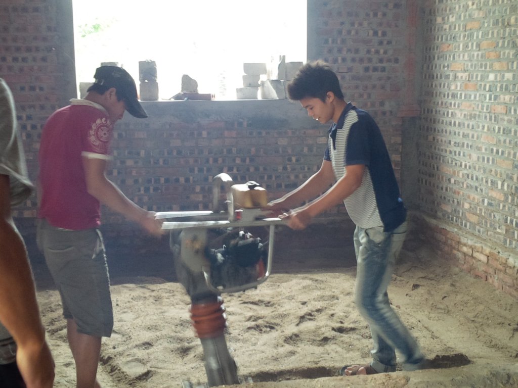

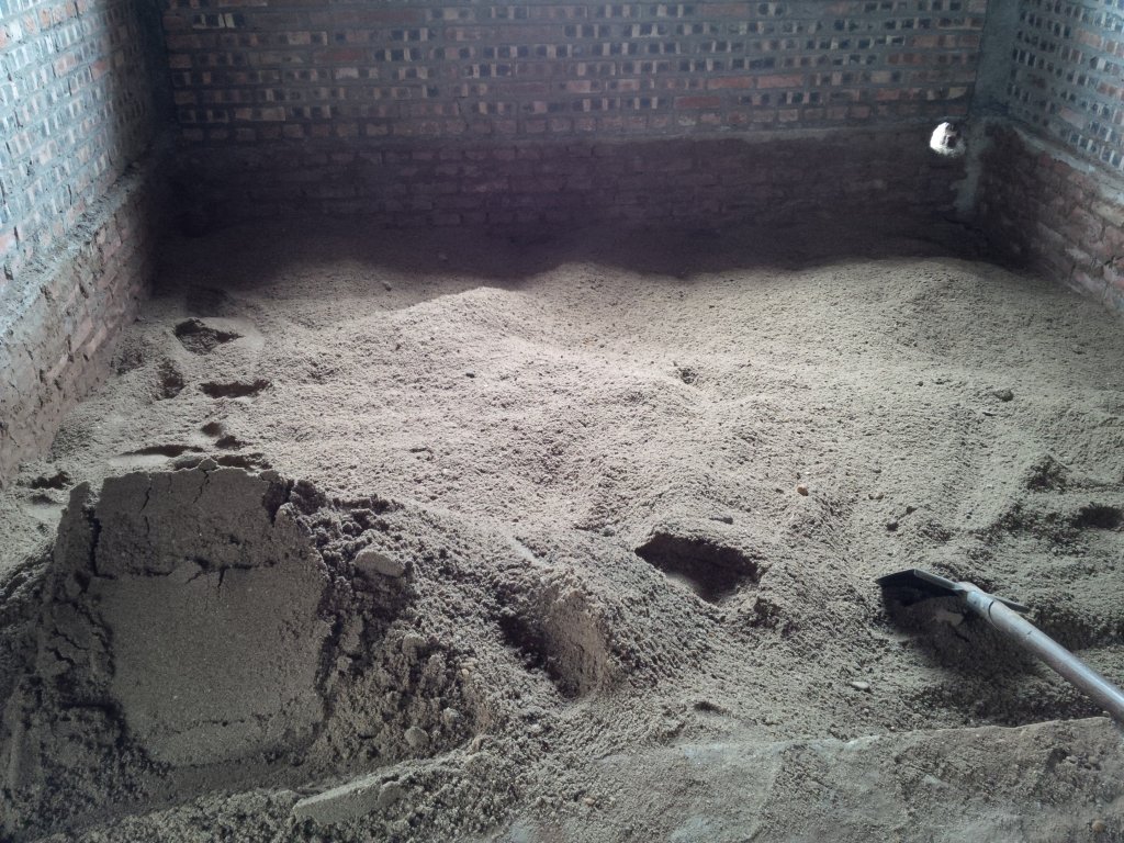

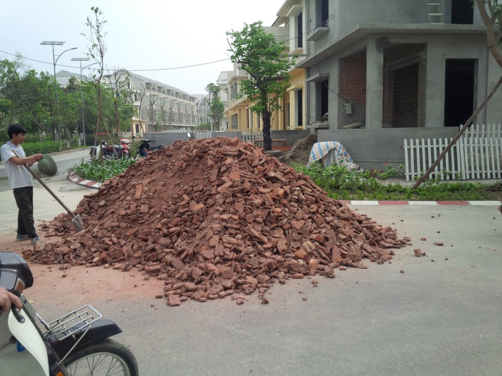

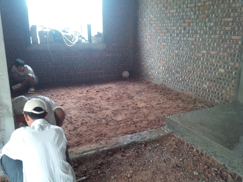

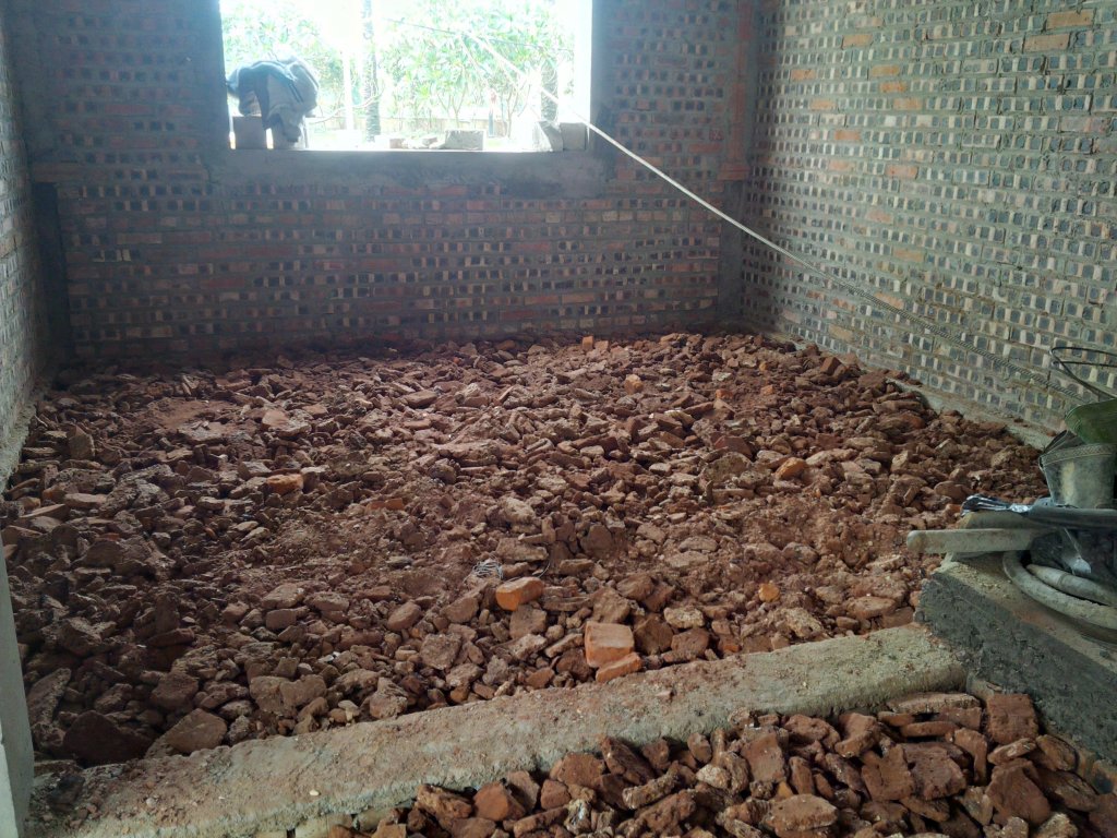

Nhà em làm cũng lớp cát vàng, lớp xỉ than, trên cùng là beton, chả thấy bị nồm bao giờ ạ. Em gửi mấy hình từ lúc thi công tới hoàn thiện:
