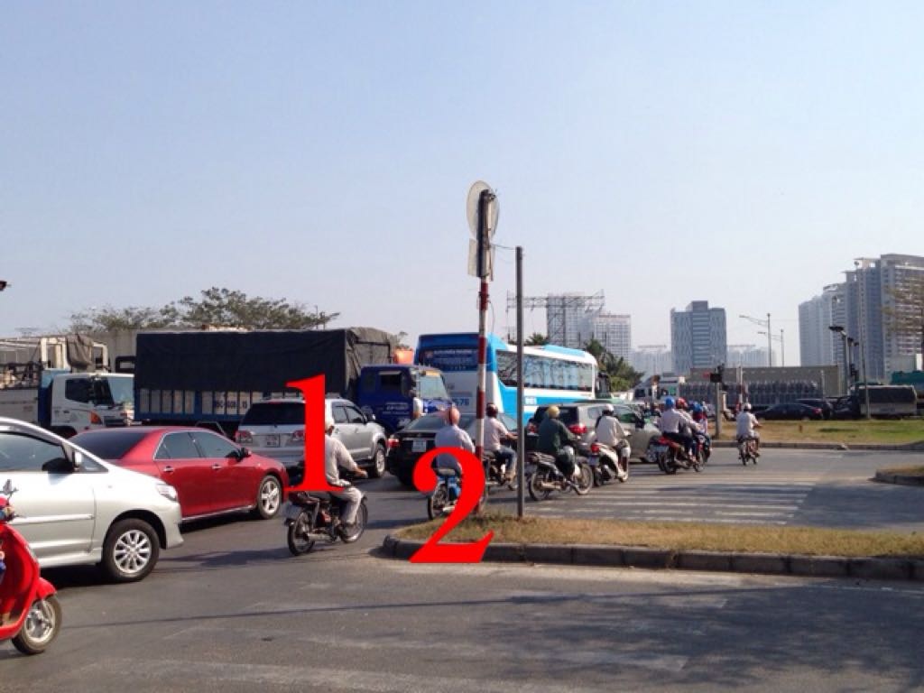

Vượt của trẻ con khác với vượt trong giao thông, vì như đã nói, đi qua chưa chắc đã là vượt. Ví dụ như đường đang từ 1 làn thành 2 làn, hoặc một giao lộ có nhiều ngã rẽ, thì ông đi bên phải đi nhanh hơn rồi tách sang đường phía bên phải không thể coi là vượt, mặc dù đi qua ông bên trái.
Thêm 1 ví dụ về, trong trường hợp này nếu cụ pnew đi xe số 2 chắc là phải dừng lại chờ xe 1 đi xong mới đi được vì sợ bị lỗi vượt trong giao lộ
Còn khái niệm về hành vi, thì em nghĩ cụ hơi cùn rồi đấy, hai vấn đề hoàn toàn khác nhau, không có định nghĩa về vượt thì không thể xử phạt, còn không có định nghĩa về hành vi thì vẫn phạt như thường
Trẻ con đi xe đạp, xe lắc vượt nhau có phải vượt của giao thông không? Sao cụ lại lấy cái ảnh đi không có luật ra để giải thích luật vậy, hơn nứa xe số 2 đang đi trước mà hay cụ có khái niệm vượt xe đi sau.
Cụ Toàn ơi, cụ pnew đúng về ý không được vượt xe nơi giao lộ mà. Thế giới cũng thế thôi, có điều người ta có kẻ phân làn hẳn hoi, đi đứng nghiêm túc, xe nào đi làn xe nấy, muốn vượt nhau thì cứ đi nhanh hơn xe ở làn kia thôi (trong giới hạn tốc độ của mình) và tất nhiên là không chuyển làn nơi giao nhau.
Đường xá VN kém và trộn đủ thứ lại với nhau trên những làn đường kiểu "Mỹ Đình" ấy.
2 cái xe máy 1 và 2 của cụ nó cũng đang ở vị trí so le (vì xe máy nhỏ nên ko thấy rõ hẳn là song song như xe oto), thế thì cứ đi đúng tốc độ của mình thôi, đâu có vượt nhau, vẫn đi trên lộ trình của họ mà (như cách hiểu của cụ đó).
Nhưng, again, nếu đã chấp nhận kiểu đi hổ lốn nhiều xe song song trên 1 làn đủ rộng ko kẻ vạch phân làn, thì nếu người ta ko "vượt" (chuyển hướng, chuyển làn "ảo ko vạch" ...), thì cũng chả có lỗi, ko phạt người ta được ! Nhưng mâu thuẫn là XXX vẫn cho người ta đi kiểu hỗn tạp vậy, nhưng khi túm tóc ai, thì lại lôi cái bộ luật mốc meo ra, phán là đi sai luật. Mình dự ở đây có sự ko đồng bộ giữa XXX GTVT và XXX CSGT :| :| :| Thế nhưng cuối cùng là dân phải chịu ...

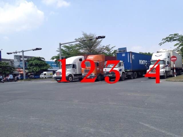

Em nhờ cụ [@pnew;111518] và cụ [@suzu37;307122] hướng dẫn em đi thế nào trong tấm hình này, 4 xe dừng đèn đỏ và bắt đầu khởi hành đi vào giao lộ. Xe nào phạm lỗi và phải đi thế nào mới đúng?

pnew
OF-111518
5/9/11
4,521
434,730 Mã lực
Để không vi phạm Luật thì cứ đúng theo thứ tự cụ đánh mà đi.
