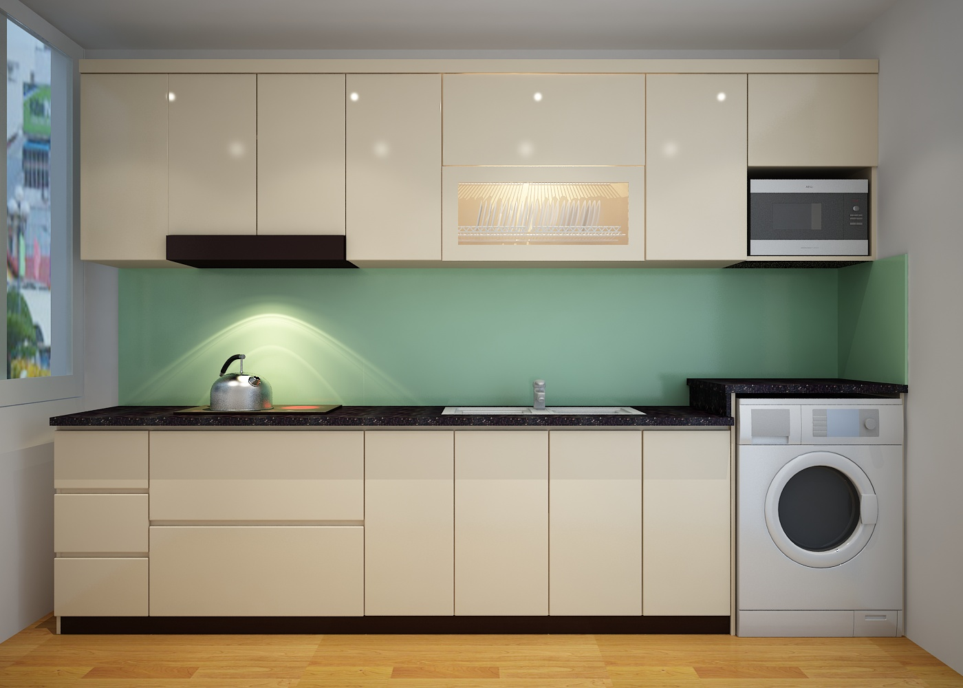

Vâng, đúng bác ạ, tôi muốn tháo cái Chân tủ bếp.
Để dễ hình dung, cái tôi muốn tháo là cái chân màu đen của tủ này.
Mục đích: Vệ sinh cái gầm, vốn đã từng bị nước chảy vào (từ bồn rửa bát), chuột's penthouse và một số thứ tương tự.
Có làm được không bác?
Còn nếu đúng như bác miêu tả ở #66 nêu trên thì hết cách rồi.

Tủ là gỗ công nghiệp thì khoai đấy khi tháo vít thợ hay bắn thêm đinh cho chắc, với cả tủ này chia cục cụ sờ 2 bên cạnh tủ xem có vít bắt ngang ko nhé, có vít bắt ngang rồi thì phải nhấc đá kéo tủ ra thì mới làm đc
