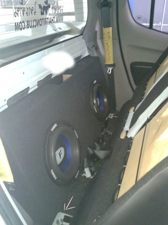

em cũng đang hóng vụ ngả ghế sau của traitan ạ http://i.imgur.com/BZDICqV.jpg cụ chủ cho em xin thêm một chút cảm nghĩ thực tế đánh giá khi lắp con chíp giúp xe nổ em hơn và tiết kiệm hơn ạ !
Lắp Race Chip xong đi mới thấy thích đi xe các Bác ạ , máy nổ không cành cành như lúc chưa lắp, máy đi thoát hơn bốc hơn nhiều nhiều lắm !
Em lắp ngả ghế sau ra rồi, bây giờ như ngồi xe sedan, đi đường dài vô tư rồi
Bác có thể hướng dẫn em chi tiết cụ thể lắp cái ghế sau ngả hơn đc ko ạ.em cảm ơn bác.à vụ con chíp thì em có thể mua ở đâu và bao nhiêu tiền cả công lắp ạ.cảm ơn bác
Có 2 cách Bác ạ :
1- Lấy 2 thanh sắt hộp 20x30 lắp vào ốc bắt ghế ở dưới sàn xe rồi bắt ghế lên trên (cách này yêu cầu phải có thợ mới làm được)
2- Lấy long đen hoặc ăcgo đệm vào 2 chân ốc phía trước rồi lấy ốc dài hơn bắt vào, 2 chân sau lấy long đen đệm rồi bắt ốc vào điểm cuối của chân bắt ốc sau (không bắt được vào lỗ ốc vì ghế mình đẩy lên rồi)
Bác nhớ chốt lưng ghế rồi mới dịch chuyển mặt ghế để cho khóa không bị lệch nhé

Hôm nay em đi mấy gara hỏi sem có bác nào làm đc ko.các bác toàn lắc đầu :-o bó tay.hix nản quá bác à
Tốt nhất là tự làm lấy Bác ạ !
Mua 42 con long đen đường kính 3-4cm với 4 con ốc cùng cỡ với ốc chân ghế nhưng dài 5cm . Bác đệm 2 con ngoài mỗi bên 10 long đen , 2 con trong cũng cho 10 con mỗi bên nhưng nó không lọt vào lỗ ốc đâu Bác nhé mà nó kẹp vào điểm cuối cùng của chân ghế sau (nhớ đệm 2 con long đen để kẹp nó lại).
Thế là xong
