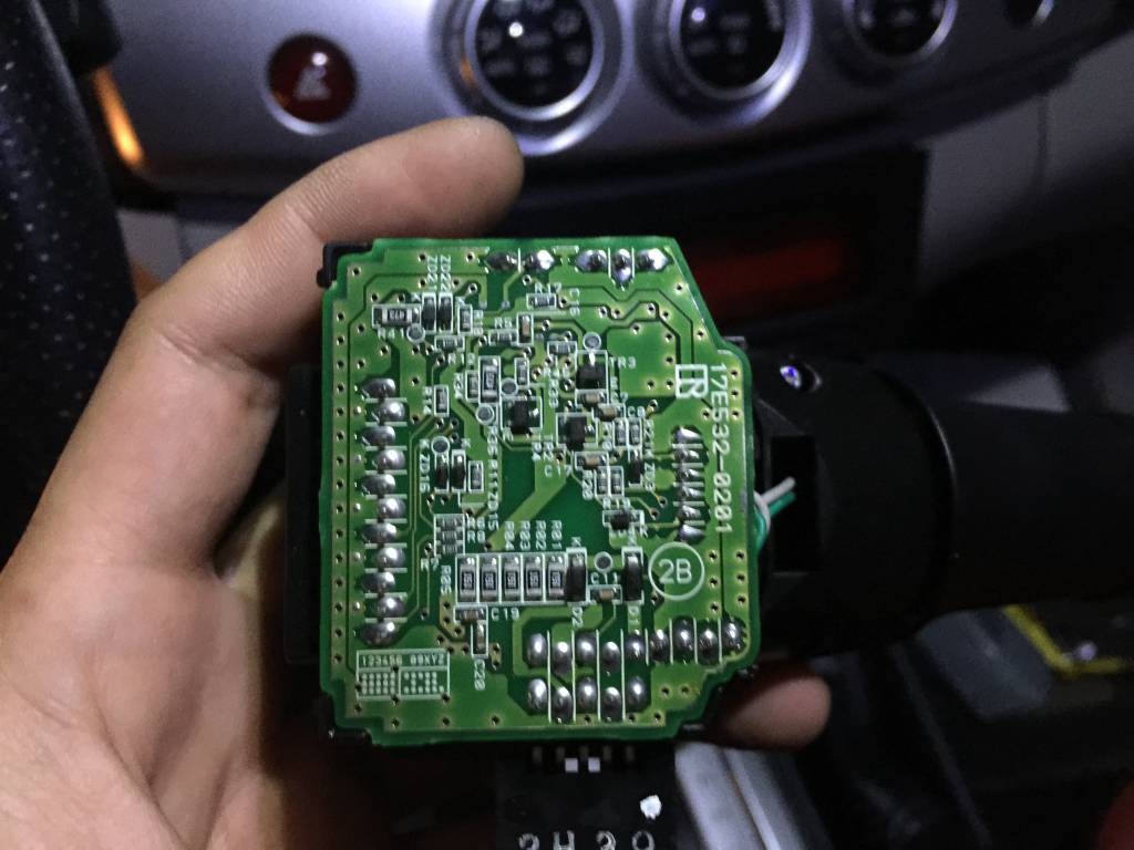

Cụ Công Nông cho em hỏi là bộ auto tự động bật đèn thì xe nào cũng lắp được ạ, em đang muốn lắp

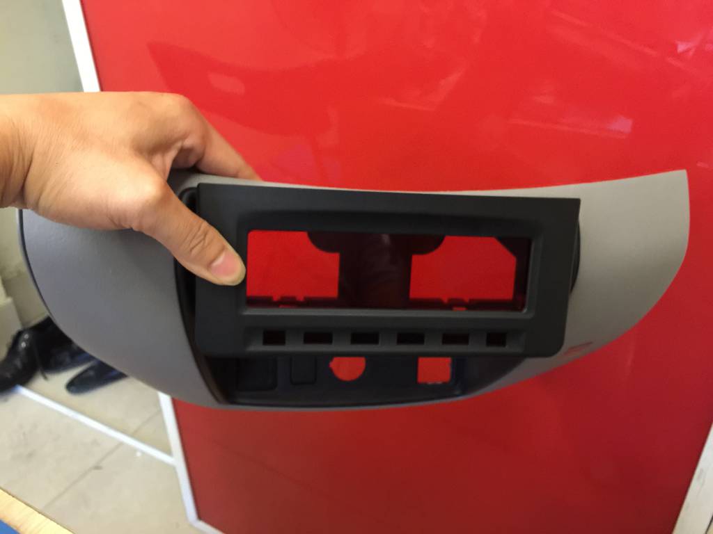

Cái hộp chuyển đổi màn hình thông tin lắp vào đúng chỗ cái đầu CD cũ ạ , gắn vào đó gọn và nhìn rõ lắm ạ
Hôm nay gá xong cái DVD với cái màn hình ... xấu nhưng thuận tiện hơn ... khà khà khà ! Tiện thể đổi mầu cái màn hình hiển thị thông tin cho nó ... xấu luôn
Thấy mấy chú bên Thái với Úc bảo con này công tắc đèn dùng bằng lệnh bus đã hoảng nhưng mở ra nó còn đơn giản hơn cả cái công tắc cơ bình thường ... làm mất công em lấy bộ khiển đèn đóng mở những 6 chân . Với cái loại đóng mở 2 chân như con xe này em làm lấy cái mạch tự động còn gọn gàng hơn :3dandap:
Nếu thay có mỗi cái cụm công tắc như vầy mà có đèn tự động có phải đỡ "nhục" bao nhiêu không ... ầy yyyyyyà
Lắp vào xe nào cũng được ạ, em còn 1 bộ đấy - đặt cho 1 Bác SG, Bác ấy bán xe rồi !

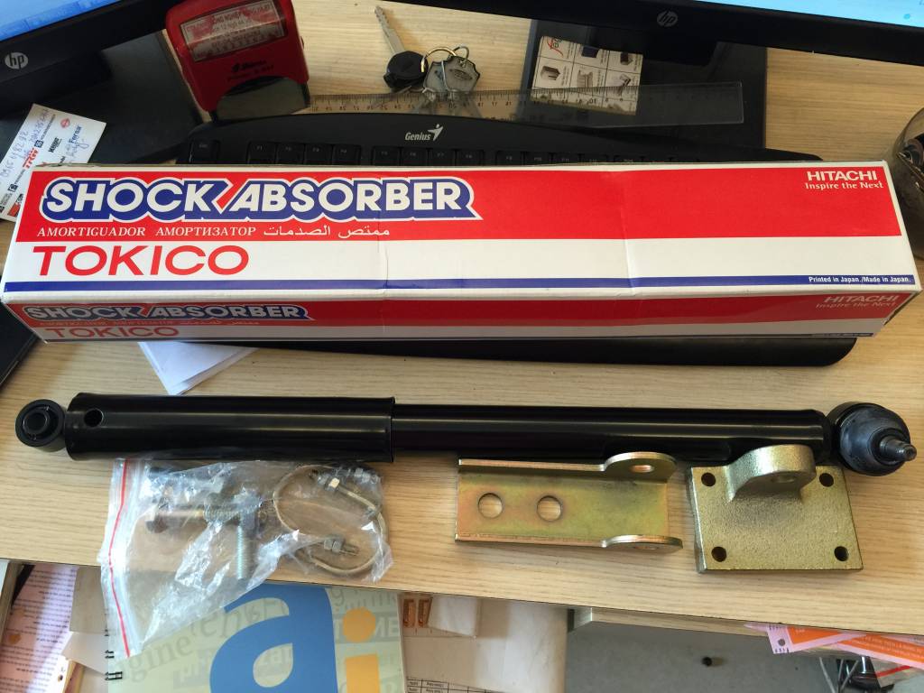

Bác nào thích lắp steering damper thì theo em ... chúng ta cùng đặt đồ nào !
Lắp vào kiểu nó như vầy ... đi nhanh gặp vũng nước ngập mới thấy nó quan trọng thế nào !
Nó là cái gì bác Công? Giảm chấn vô lăng ạ?

Bản 2015 em có thể đặt hộ Bác cả bộ zin về được nhưng theo em Bác khoét miếng nhựa chế cái khiển của xe KIA vào thì rẻ hơn được rất nhiều (cái khiển vô lăng của KIA đâu có 350k)
Giảm chấn có ưu điểm gì ah?

Đây là lý do chúng ta phải lắp steering damper
[YOUTUBE]http://www.liveleak.com/view?i=34e_1437277203[/YOUTUBE]
OF-21596
25/9/08
257
499,420 Mã lực
Những bộ Steering Damper đầu tiên đã về đến tay những người bạn của tôi !
