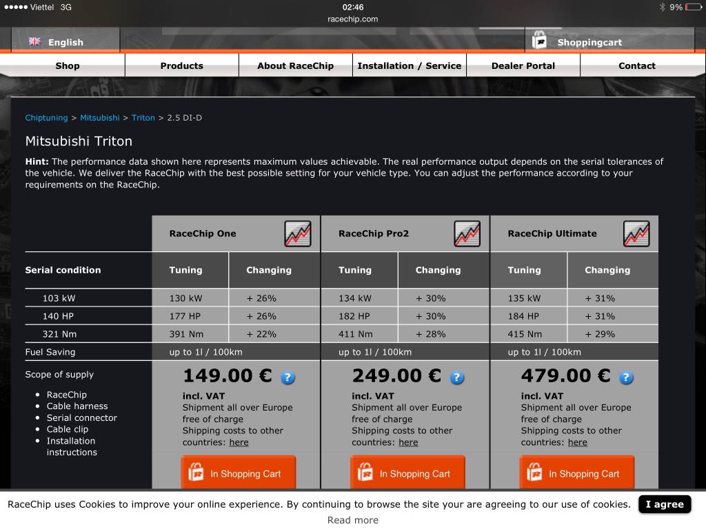

hôm nào bác cho em thử race chip xem nó bốc thế nào nhé. Em cũng đang chạy chip của bọn Thailand mà chưa ưng lắm :(

Hàng này là xịn rồi, nếu đúng thông số đạt đc thì quá chuẩn với chi phí bỏ ra, lắp bản One là ok lắm rồi

Em cũng đang tập tọe về việc chip , vậy em khuyên mọi người đừng tin quảng cáo vì dân VN nhà mình rất thích tự làm để tiết kiệm cũng như chứng tỏ trình độ cá nhân . Bàn luận về race chip ở đây :
http://sjuut.dk/?RaceChip
Về nguyên lý kỹ thuật race chip là dạng piggy back ECU , với loại rẻ tiền nó thay đổi dữ liệu về Fuel Pressure .
Với loại Ultimate nó thay đổi dữ liệu Fuel Pressure , và gây cảm giác bốc thông qua việc thay đổi làm việc cửa bướm ga ( Việc này không thêm HP nào hết - hẳn ai biết về Sprint booster đều hiểu rõ )
Với sự thay đổi áp suất nhiên liệu ( fuel pressure ) , khó mà đạt được con số quảng cáo 184HP , khi theo nguyên lý của động cơ đốt trong : HP chủ yếu dựa trên lưu lượng nhiên liệu và khối lượng không khí .
Em thì chưa có xe để mà độ, nhưng hôm qua vào đọc cái trang mà em vừa gửi thì thấy sản phẩm đó là của Đức, mà SP của người Đức sản xuất thì phải có kiểm định chứ, có 15 năm kinh nghiệm rồi nên có thể tin được.
Còn phân tích của bác thì cũng có lý. Tuy nhiên cùng 1 thiết kế xilanh nhưng bộ nạp nhiên liệu mà khác nhau thì cho công suất và momen khác nhau rất lớn ạ. Việc chỉnh ở đầu nạp có thể thay đổi các thông số ở mức độ nhất định.
Suy nghĩ của bác khá đúng , sp của Đức được kiểm định để đảm bảo tiêu chuẩn về khí thải ngặt nghèo của châu ÂU-càng ít nhiên liệu thì khí thải càng sạch , vì chẳng ủy ban nào ở Đức kiểm tra HP nên nó đề bao nhiêu là việc của nó, bác chịu khó đọc dân độ xe kiểm nghiệm về racechip ở link e post sẽ rõ

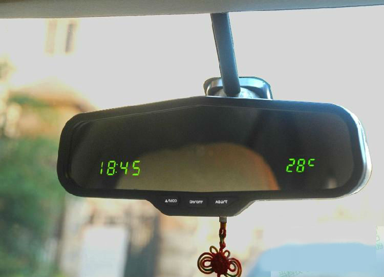

Cái gương chống lóa có đồng hồ với báo nhiệt độ ngoài xe
Vì xe em có đồng hồ rồi, em thích lắp loại zin này hơn ạ
