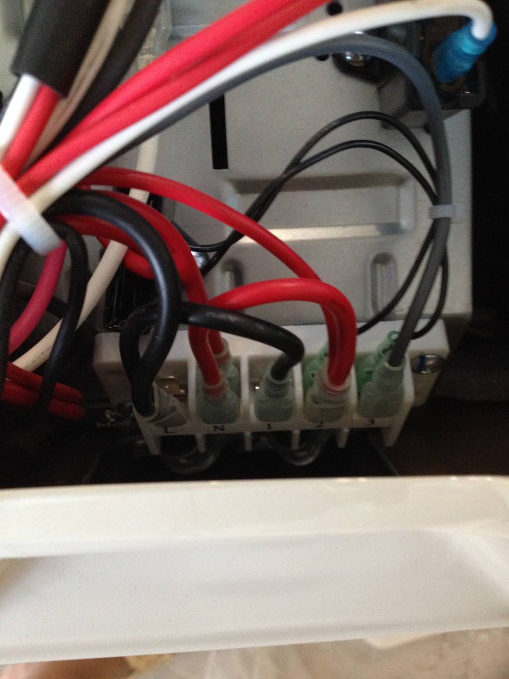

nhờ các cụ về sơ đồ đấu dây của máy Carrier 18K BTU 1 chiều:
Do dây chờ cấp nguồn cho chiếc điều hòa 18K BTU em cấp nguồn ở mặt lạnh và đi dây chờ giữa cục nóng và cục lạnh chì bằng 2 sợi dây trong khi đó máy carrier 18K BTU nó lại cấp nguồn ở cục nóng và nối giữa cục nóng với cục lạnh bằng 3 cực đấu đánh số là 1, 2, 3. Mở bảng đấu dây ở cục nóng ra em thấy trong 3 cọc đấu dây này thì cọc số 1 và số 2 được đấu trực tiếp và đấu cứng với đường nguồn vào còn cọc đấu thứ 3 là dây gì em không rõ nên em chữa cháy bằng cách 2 đường nguồn chờ ở mặt lạnh em cấp nguồn cho cọc số 1 và số 2 trên mặt lạnh còn với 2 sợi dây nối giữa cục lạnh với cục nóng thì do em ko biết cọc thứ 3 là gì nên nên em dành 1 dây chờ đấu giữa 2 cọc đánh dấu số 3 của cục lạnh với cục nóng với nhau còn dây chờ còn lại em đấu vào dây lửa và đưa dây lửa ra cục nóng như vậy em có thể câu dây lạnh ở bên ngoài để lắp cho cục nóng là ổn.
Vấn đề là dây lạnh này nó không đi qua át chống giật trong khi đó dây lửa vẫn đi qua át chống giật và các át chia cục bộ trong phòng nên có có chênh lệch về dòng giữa 2 dây lửa và dây mát trên át chống giật làm át nó nhảy, thằng bạn lắp cho em nó bảo hôm vừa rồi nó vừa kiểm tra lại sơ đồ đấu dây và ko cần câu thêm dây mát cho cục nóng và có thể đảo dây ở trong cục nóng 1 tý là được...
Các cụ giúp em xem có sơ đầu đấu dây của cục nóng hay cục lạnh của máy Carrier 18K BTU 1 chiều để em tìm hiểu xem cọc đấu số 3 nó có tính năng gì, nếu nó cũng chỉ là 1 trong các đường nguồn hay bảo vệ hay dùng cho điều khiển có dây gì đó mà mình cho phép bỏ qua được thì việc chỉ cần nối 2 dây giữa mặt lạnh và mặt nóng là hoàn toàn có thể, nếu có sơ đồ đi dây của mặt lạnh với mặt nóng thì các cụ gửi cho em nhé.
Đây là hộp đấu dây của cục nóng em chụp được, cụ [@nhapnhomsv;65330] xem giúp cho em cực đấu số 3 trên hình nó được đấu nối như nào cụ nhé.

Suy luận logic thì em nghĩ không thể bỏ hay đấu tắt chân số 3 này như bạn em nói để dành cả 2 sợi dây nối giữa cục nóng và cục lạnh cấp nguồn cho cục nóng được. Em nghĩ chân thứ 3 là chân điều khiển và lốc có chạy hay không chạy nhờ tín hiệu (cũng có thể là nguồn cấp) đóng mở ở chân thứ 3 này do vậy nếu ko muốn câu thêm dây mát cấp cho cục nóng trong khi dây giữa cục nóng và cục lạnh chỉ là 2 dây là điều bất khả thi.

cụ xem chân 1 chân 2 đc nối trực tiếp với nguồn L N, chân 3 là dây tín hiệu Không thể bỏ dây số 3 đc đâu cụ ơi. Mà sao cụ không cấp nguồn riêng cho 2 cục? tức là dây nguồn chờ thì đấu cho cục lanh, Dây âm tường giờ chỉ để chạy dây tín hiệu số 3, cục nóng chạy thêm 1 dây nguồn bên ngoài? vì cụ lấy đc đường dây mát ở ngoài thì cũng lấy đc đường dây nóng chứ nhỉ, như thế thì đảm bảo đc át chống giật không bị nhảy.
bất tiện là phải lắp thêm át bên ngoài cho cục nóng nữa

http://www.ahi-carrier.ae/download.asp?frm=docs/cm_011.pdf
gửi cụ cái sơ đồ điện của anh carrier, trang 27 cụ nhé, em ngó qua thì không giống hoàn toàn nhưng cũng đều là máy 1 chiều cấp nguồn ngoài nên gần tương tự thôi, cụ quăng cái model máy cụ lên đây xem em có tìm chính xác đc k:>

Em cám ơn cụ nhiều nhé, máy của em cụ nóng là 38CUR018-703 và cục lạnh là 42CUR018-703. Nhìn cách họ thiết kế và cách đấu dây ở cục nóng thì em nghĩ việc bỏ hay đấu tắt dây tín hiệu ở cọc đấu số 3 có lẽ là không thể.

vâng, có lẽ cụ làm theo cách của em là đc thôi :D, chỉ cần đấu đúng thứ tự nóng lạnh bên ngoài và bên trong cho giống trong hộp đấu dây là đc, quên, điện bên ngoài và bên trong cùng pha nữa ( chắc là cùng pha rồi :D)
