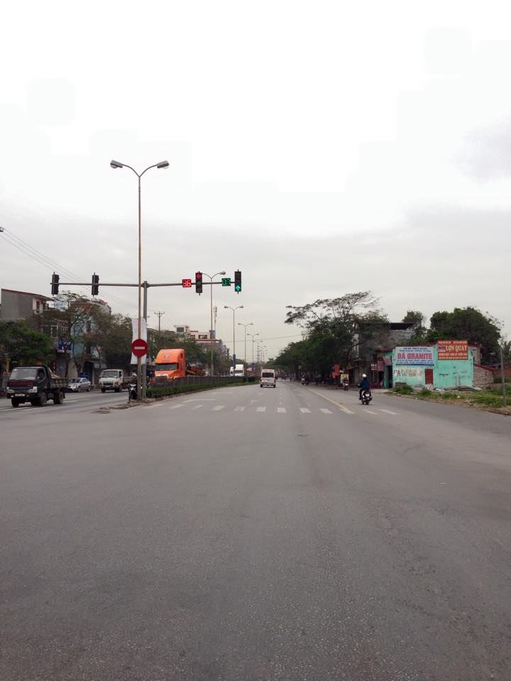

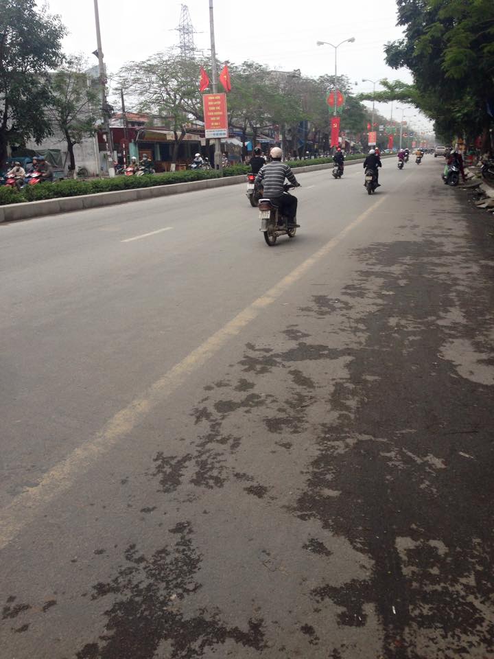

E cũng ở HP và e xin thay lời cụ chủ giải thích rõ hơn về vấn đề này (có đính kèm hình ảnh)
Vâng đây là đoạn đường mà cụ chủ bị vịn ạ. Biển không có (mà có cũng hoàn toàn sai quy chuẩn, muốn treo ở đâu thì treo không ra thể thống cống rãnh gì cả), vạch thì sai QC mà ngày nào cũng có hàng chục chốt đè dân ra bắt. E cũng muốn góp ý cho Sở GTCC vẽ lại vạch này thành màu trắng và biển cắm rõ ràng ntn nhưng không biết làm thế nào cả. Hàng ngày đi qua đây vẫn thấy các a ấy bắt rất nhiệt tình, thật thấy tội cho dân. Nhưng nếu cứ rõ ràng ntn thì các a ấy cũng đói khổ.
Và đây cũng là 1 tuyến đường khác của TPHP nhưng biển báo rõ ràng, mô tô đi được cả 2 làn nên rất hiếm khi các a ấy đứng ở đường này vì đói.

Cám ơn cụ Vinhthuyhp. Thưa các cụ em chạy xe như hính số 4 của cụ Vinh đấy ạ.

-> vạch liền màu vàng rộng 20cm như hình 4 của cụ Vinhthuyhp ko có trong luật cụ ạ!!!
