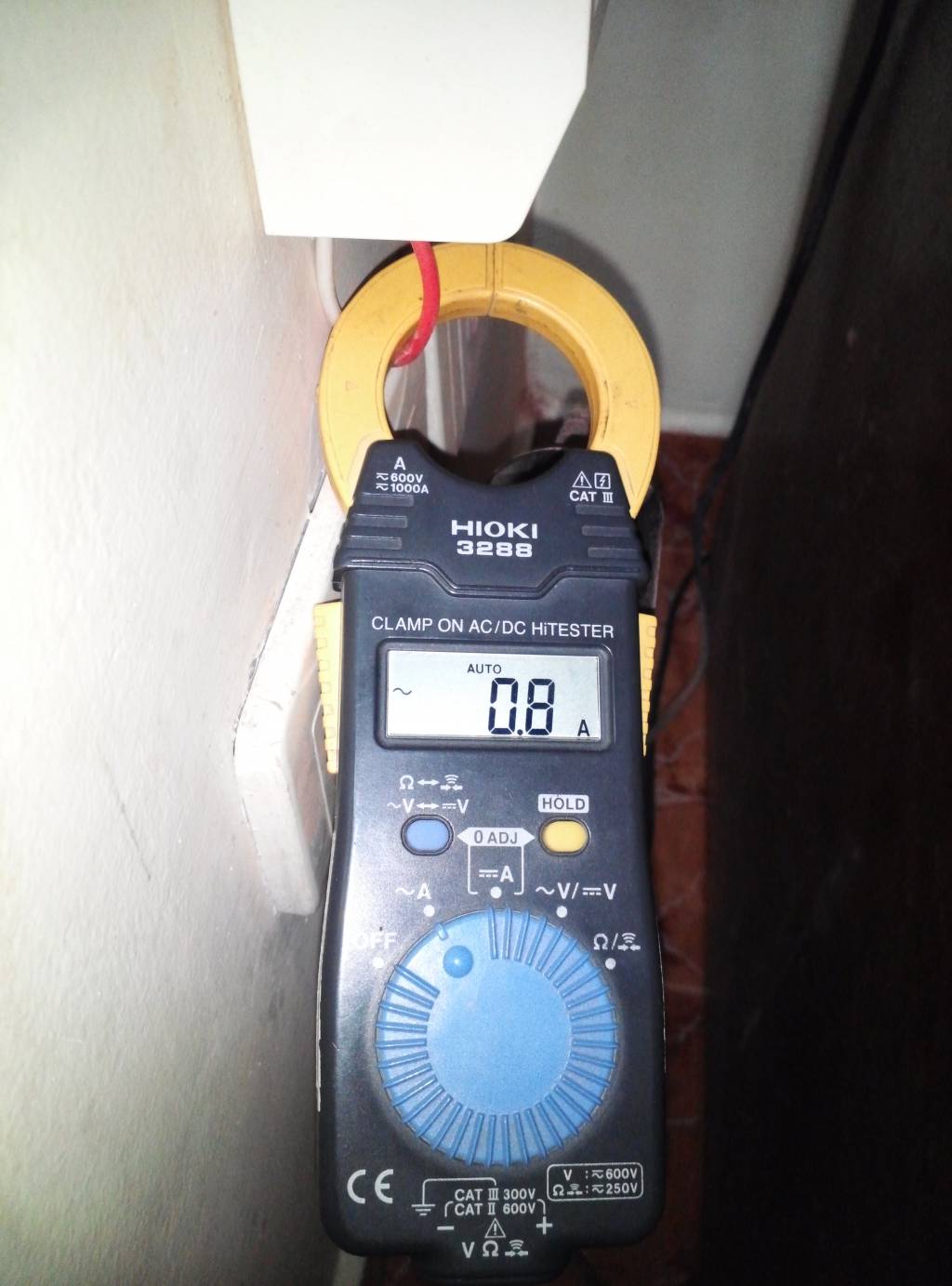

ThangTocBac nói:
Bác muốn thử được chuẩn thì phải lấy 2 cái đh của 1 hãng nhé, có cùng Thuơng hiệu, CS lạnh , nhưng có 2 công nghệ khác nhau. Lắp cho cùng 1 phòng và phải xem điện tiêu thụ trong khoảng thời gian là 24h nhé. nếu bác lấy 2 cái máy DH của 2 hãng khác nhau thì nó không chuẩn, chưa kể là lắp cho 2 phòng khác nhau và đo trong khoảng thơi gian khác nhau.
Các bác tính cs lạnh mà bỏ qua đơn vị thời gian thì thôi đừng tính nữa ạ
Bác ấy đã đo trong 1 tiếng mà chênh lệch nhiều thì vẫn có thể thấy được chênh lệch cong suất tiêu thụ (W giờ).
Nhưng hình như cái đồng hồ kẹp có thể cho giá trị trung bình, nhưng trong hình là giá trị tức thời, khi phân tích bác ấy lấy thời gian "ước tính" khi điều hoà chạy "hết mức"+"dừng" để chia...!

Em thấy con inverter lắp nhà em nó chạy dàn nóng suốt, sốt cả ruột.
Các cụ bán điều hòa bãi thì cứ bán, sao phải dìm hàng khác, đồ nội địa Nhật đúng là rất tốt do linh kiện, vật tư, kỹ thuật chế tạo nhưng các cụ xài ở Việt nam thì mất ít nhất 30% tiền điện vứt đi do tổn hao qua biến áp, lấy đâu ra mà tiết kiệm.
Còn mấy cụ kẹp dòng rồi bảo dòng nó thấp lắm thì 1 là nó đang chạy 20% công suất cực đại, 2 là điều hòa mất gas, nếu cụ gì đo dòng trước biến áp 220/100 có 0.8A nếu là máy 12k chắc rơi vào cả hai trường hợp trên.
Các cụ cứ kiểm quyển nào nói về động cơ biến tần ngâm cứu 1 hồi sẽ thấy mức độ tiết kiệm điện bác TS gì đấy phát biểu là chuẩn.
Cụ này mới là thánh chém này.
Tổn hao qua biến áp 30% là đệ nhất chém.
Dòng 0,8 rơi vào 1 trong hai trường hợp "hết ga" hoặc "chạy 20% CS" là đệ nhị chém :D
Thực tế ảnh chụp từ 18/5/2014 và bây giờ vẫn lạnh như cũ nên ko phải hết ga cụ nhé, còn ý "nó chạy 20% CS" thì gần đúng, thực tế lúc mới bật, ở giai đoạn quá độ nó tiêu thụ max từ 3+3,5A còn khi đã ổn định thì nó từ 0,8-1,1 A ợ
Các cụ chưa dùng, ko tin thì cứ ko tin, các cụ dùng rồi thì ngồi cười mỉm sung sướng...em thì đang cân não bài toán đầu tư xem có nên đổi nốt 2 cái công nghệ cũ của Vịt sang 2 cái công nghệ lạc hậu này của Nhật bủn ko đây :D
Hihi em like cái ý tưởng của cụ.
Tuy nhiên đối với em (là một người làm kỹ thuật rất nghiêm túc và đầy đủ hiểu biết về những vấn đề liên quan)... em hài lòng với bài toán em đặt ra và kết quả thực tế em kiểm chứng, em chia xẻ để mong đem lại: 1 là hiểu biết chung, 2 là ai có mong muốn thì cùng áp dụng và hưởng lợi ...vậy thôi em chả bán điều hoà đâu ợ :D
