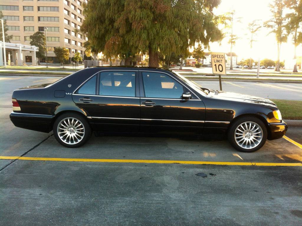

Mâm 18 Carson các bác ah :3 đẹp ghê :3
1 bộ mâm thế này hàng Like New ở UK đang sell giá 700 usd (700usd = 4 cái)
Đem về thì e nghĩ khoảng 300usd !!!
Total 1k usd :3 bao đẹp
Xe bạn e ở Miami :3 đang dùng bộ mâm này
1999 MBz W140 S600 Sedan V12/6.0L
