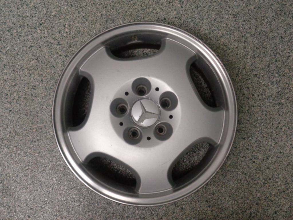

Mâm giống của Cụ thì em vừa xem trên ebay, hàng cũ, thấy bán khoảng 100 o ba ma
Cụ xem hình có giống ko
16'' x 7 1/2 J
Vận chuyển về an nam ta mất khoàng 100 nữa
Và khoảng 3-4 tuần là có
16'' x 7 1/2 J

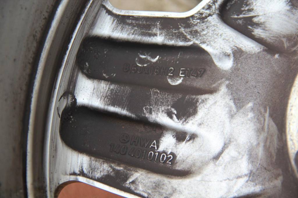

Vâng, nhất trí ạ. Xe nhà cháu cứ đắp chiếu mãi chả ai nhòm ngó cũng chán. Cho qua đợt mưa gió em mời bác mổ vợ em ạ
@w140er: mâm xe em 18" ạ. Lốp hiện tại chạy 255/65/18
Có đúng vành và cỡ lốp nguyên bản ko vậy Cụ ?
Nếu đúng thì bà hai nhà Cụ đã được set lên cỡ lốp to thế từ hãng rồi
Mà lốp sau lốp trước có giống nhau ko ?
Dù sao thì cũng nên tra cứu cẩn thận
Cỡ lốp chưa nói lên được thông số của mâm đúc
Chắc Cụ phải tháo bánh ra xem quá
Nó phải có mấy thông số như trong ảnh này Cụ
Hi hi
Cụ B.D giao cho em cái bài tập về nhà khó quá
Giải suốt từ chập tối ăn cơm xong đến tận giờ này ko ra đáp số
Ko thấy bất cứ cái nào giống hình của Cụ mà cỡ 18'' cả
Chưa cần nói đến mấy thông số còn lại
