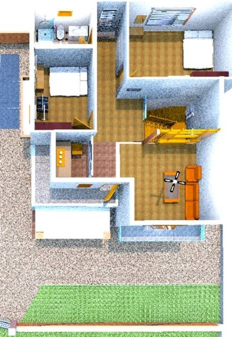

Xin giúp đỡ của cccm, chả là e sắp xây nhà kích thước 4x12.5m mà chưa ưng bản thiết kế nào, e mong muốn
Tầng 1: chỗ để xe riêng, phòng khách, phòng bếp và vệ sinh.
Tầng 2: 2 p ngủ, 1 vệ sinh, ban công và phòng trong có ánh sáng, thông gió tốt
Tầng 3,4 như tầng 2, trên cùng chỉ cầu thang lên sân thượng ngắm trăng.
CCCM có bản vẽ nào ko cho e mở rộng con mắt vơi. Cảm ơn cccm đã đọc
Chào cụ, cụ cho em xin cái email, em gửi cụ mấy cái thiết kế có gần giống nhu cầu của cụ để cụ tham khảo
Mời cụ tham khảo TK kích thước tương tự
