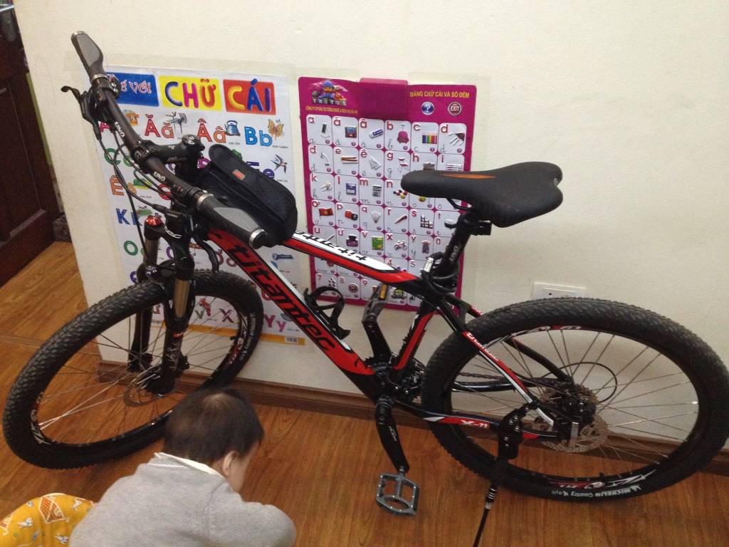

Xe cụ nhìn đẹp chóa. E cũng thích kiểu dòng xe này ma chưa đủ lúa

Gặp ở hồ tây hả cụ. Hay ao hoàn kiếm vậy?

Groupset Alivio mới, phanh dầu thì Cụ đẩy cháu nó đi khoảng giá 9, phanh cơ khoảng 8 là đi ngay
