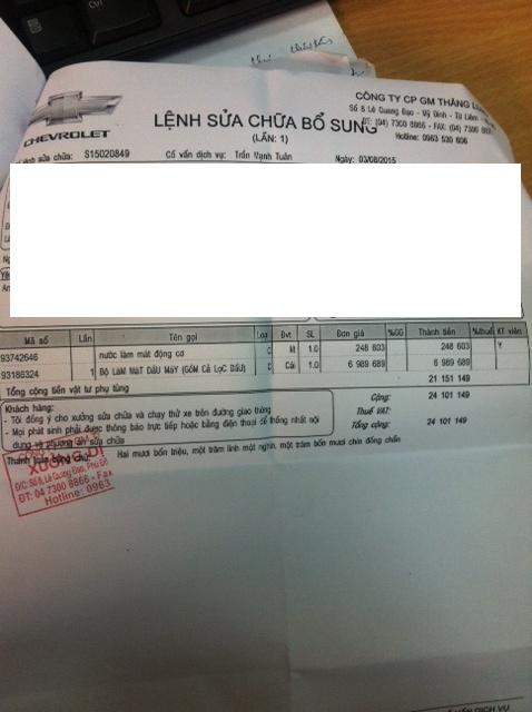

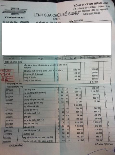

E tả đó cụ, biết mà sửa sớm đừng cố chạy thì chỉ phải xử lý két nước làm mát, còn cố chạy máy nóng quá sức chịu đựng nên giờ phải thay và sửa 1 rổ hạng mục như ảnh đó cụ :(
Nghĩa là chỉ làm cái gì trong số 1 list kia ạ, cụ giải ngố e phát :D. Hãng cũng bảo thổi gioăng mặt máy rồi khi bổ ra thì giờ báo thay tùm lum đó cụ, liệu có những cái ko cần thay ko ạ, và giá phụ tùng thế kia là hợp lý hay quá chát ạ :(
Lạ cái hn cụ Trần Mạnh Tuân - CVDV của hãng thấy e đang suýt xoa xót thì động viên, làm cho tư nhân nên ko em ko bị tính VAT, và trên báo giá cũng ko có thật, chưa hiểu mô tê ạ :-?

Em mang xe đi sửa hộ ông cậu mà xót thay cho đại ka
Nguyên nhân cũng chỉ rất đơn giản mà đến nông nỗi này các cụ ạ. Cậu e mới lái xe, e mua hộ cậu 1 con CDX của 1 cụ ofer nhà mình, lúc mua test ngon lành cành đào rồi, xe mua về đi từ tháng 3 tới giờ vẫn ổn định chưa hề ý kiến gì (nhưng cậu e của cậu chủ xe đi), nay ông cậu mới lôi về đi, vừa được 2 hôm thì xảy ra chuyện. Theo ông kể thì đang đi thấy máy kém kém, lịm lịm ko ga được, tạt vào lề đường chết máy. Xuống xe thấy cũng hơi nóng nóng máy, tắt máy rồi vẫn nghe khoang máy có tiếng kêu ù ù (tiếng quạt gió), ko hiểu tại sao, cũng chưa alo người thân để hỏi. Lên xe đề vài lần thì lại được, lại đi tiếp (ko để ý đồng hồ báo nhiệt, vì lái mới chắc chưa thạo gì - e đã dặn dò cẩn thận từ trước là hết sức để ý đồng hồ nhiệt và bảng đk taplo, thấy báo gì là phải alo hỏi thăm ). Đi khoảng vài km lại lịm máy, chết máy (chắc ko tải nổi nữa ), lúc này đề mãi ko đc mới alo người thân, rồi sau đó gọi thợ. Khổ, thợ ở tỉnh chả hiểu thế nào mà cẩu 2 gara, quần 2 ngày ko tìm đc nguyên nhân mới đoán phải bổ máy kiểm tra này nọ. Qua 2 ngày chiến đấu, ông cậu em uể oải quá rồi, thợ thì ko dám phán mạnh là sửa được nên quyết định cẩu xuống HN nhờ e cho vào hãng làm. Sáng nay đưa vào Chevrolet Thăng Long, loay hoay hạ máy đến trưa mới xong, đầu h chiều lên lệnh sửa chữa và cho em báo giá các hạng mục sửa chữa, phụ tùng thay thế. Ôi giời đất ơi, 24 củ, e xót quá, báo giá chi tiết cho các cụ tham khảo đây ạ. À tiện đây cho e hỏi luôn, cụ nào hay sửa chữa thấy báo giá này ok chứ ạ, em nhìn mà thấy xót quá!!
