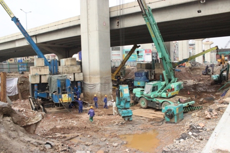

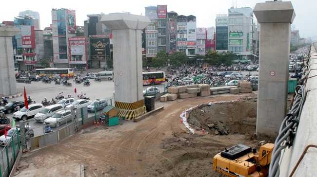

Thi công như thế nào nó còn tùy vào quy mô, tải trọng, kết cấu của cầu.
Cầu lớn, bắc qua sông thì nó làm đài móng to, chắc, đứng vững trên hệ rất nhiều cọc nhồi (không phải loại cọc đóng bùm bùm xuống đất đâu nhé, cụ tham khảo chi tiết ở đây). Loại cầu nhỏ như cái bên Cam thì nó làm đơn giản hơn, chỉ cần 1-2 cái cọc nhồi bên dưới là đủ.
Cụ có thể tham khảo đường sắt trên cao đang thi công, nếu muốn xem tận mắt thì mời cụ qua đoạn Hầm chui Thanh Xuân đang đào lộ cọc ra đấy.
Đây là lúc chưa đào:
Đang đào:
