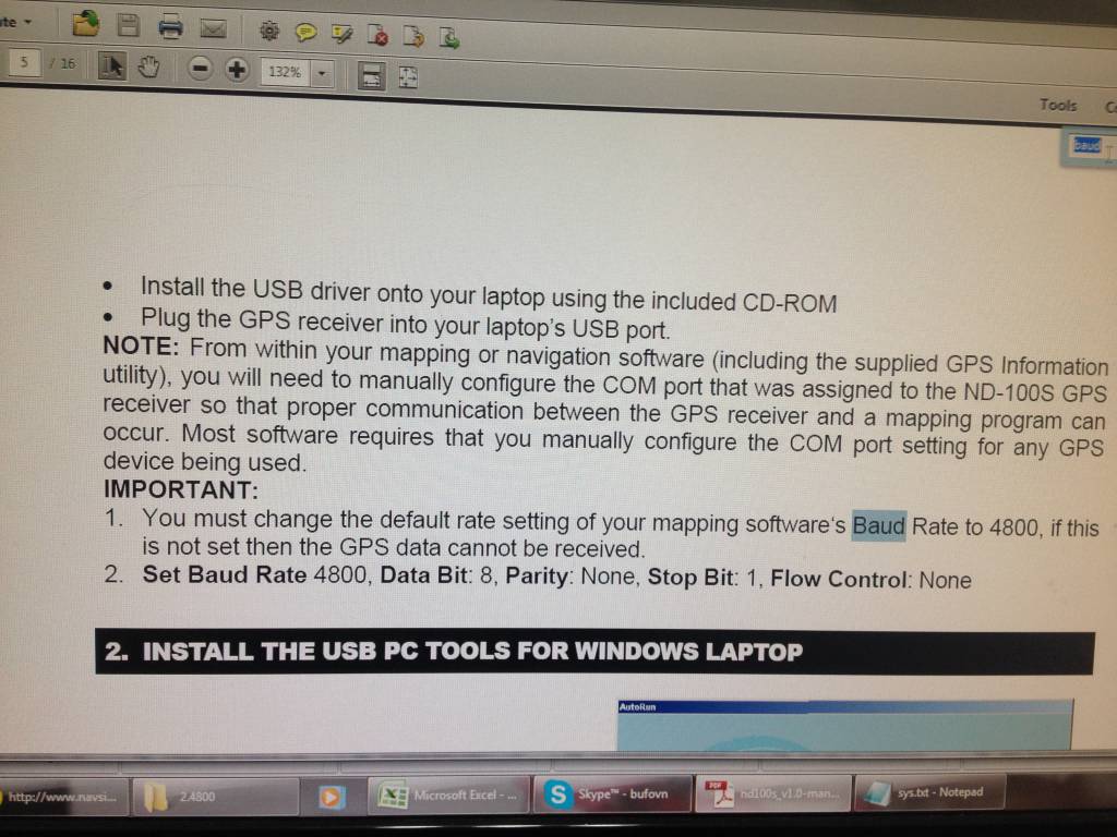

Con USB GPS của cháu nó nhận Baudrate = 4800, Protocol = Nmea ... như cháu chụp ở trong hình.
Có thông tin này, cháu đã vào IGO, chỉnh 2 thứ:
1. Phần GPS trong sys.txt thành Port="auto", hoặc 2, Baudrate = 4800/
2. Phần GPS của file system.ini trong thư mục SAVE thành port = "auto" hoặc 2, baudrate = 4800 nhưng vẫn chửa được.
Cháu nghi ngờ là driver cho USB GPS này chưa được là vì:
1. Sau khi cháu chạy Import cái REG mà cụ viết code cho thì DVD khởi động lại, nhưng cháu không tìm được file REG hay cái USBCAB nào ở trong thư mục windows (cháu đã để chế độ xem file ẩn, file hệ thống ...). Có cách nào kiểm tra được kết quả của việc cài driver này chưa cụ?
Nhờ cụ giúp.
Nhờ cụ giúp.
Registry phải dùng phần mềm quản lý registry mới xem đc. File dll mà nó copy vào thì thấy ngay trong thu mục windows.

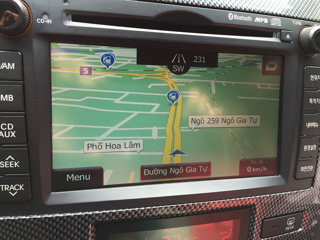

cụ ơi, cháu có đăng bài mà, cháu đã copy igo8 rồi, chạy phà phà luôn mà, cháu có cả ảnh chụp nữa à
e đã có thể chạy đc phần mềm igo primo mới nhất của cụ
Nếu máy cụ đã bắt đc gps thì những vấn đề còn lại như chạy resfix trước, phím cứng ..... Cháu nghĩ cụ hỏi cháu là hỏi đúng người rồi đấy ạ. Cụ copy các cái ổ của máy rồi gửi cho cháu. Các thí conf lại cháu sẽ làm cho cụ như í.
Nhưng chạy đc là một chuyện, bắt đc tín hiệu gps cụ chụp một cái ảnh cho cháu xem ạ.
