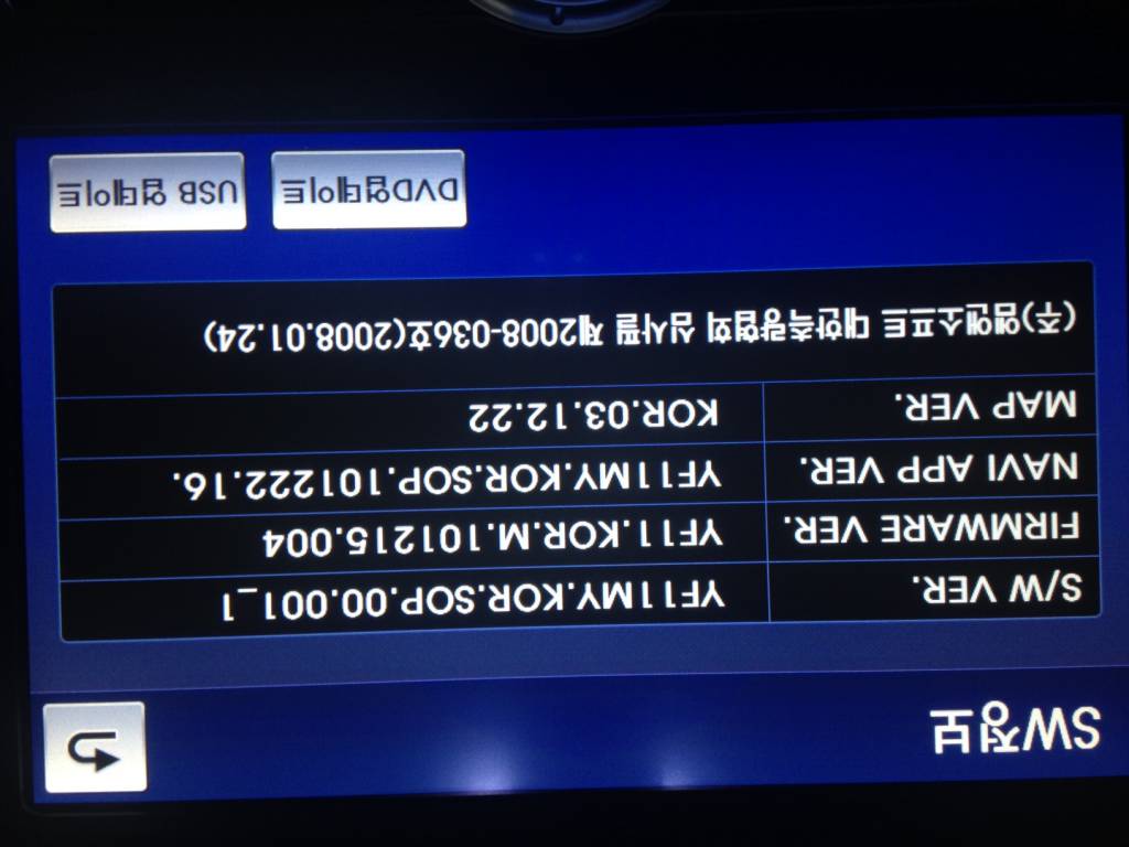

Cháu chỉnh lại như cụ thì Cab installer chạy không báo lỗi hay gì, và reset lại DVD. Tuy nhiên, có vẻ file Wceload.exe không load được file cab rồi. Nó vẫn báo: No cab files to install. Please specify a cab file or double-click a cab file to install.
Cháu thử làm thao tác trên với file cab thì nó báo đại loại là không phù hợp./
Cháu cũng confirm với cụ là đầu DVD nhà cháu có Folder Windows, trong đó có file Wceload.exe.
Cháu thử lên mấy diễn đàn nước bạn, nhưng không tìm ra được kết quả. Còn mỗi cái này thôi mà không được nên cũng hơi nản, vì cháu chẳng phải dân kỹ thuật nên đọc thêm hạn chế nhiều.
May mà mò được cái màn khởi động, cháu thay bằng ảnh vợ con nên hắn sướng, cho nghịch thêm chứ không bị nghỉ lâu roài :)
Cụ cố giúp, để cháu làm chuột bạch vụ này nhé :)

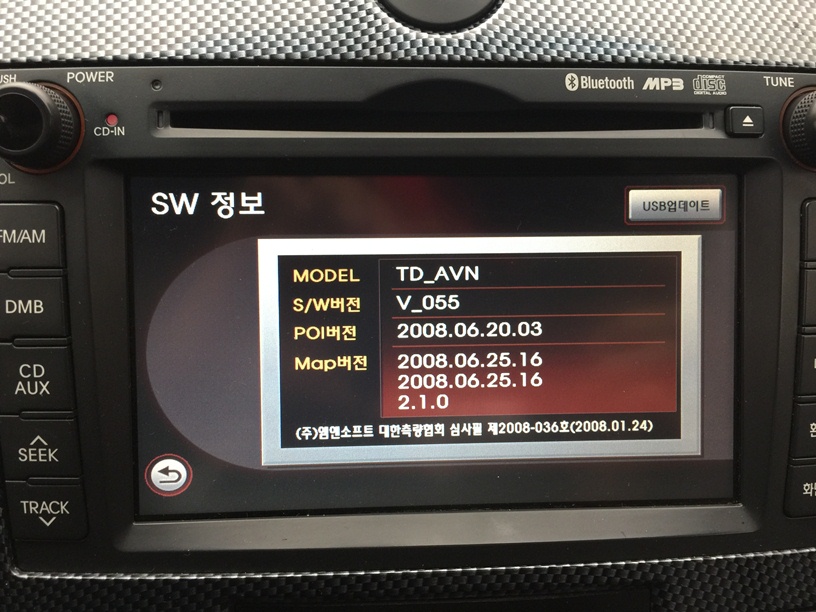

Chào cụ ngochoangimsat. e đã đọc nghiến ngấu mấy topic của cụ, xin bái phục cụ và vodka cụ luôn ạ :D
xe của e là forte hàn nhập, dvd navi toàn tiếng hàn luôn, e cũng thử mầy mò 3 phím cứng eject, fm/am, map voice mà ko thấy vào đc wince, còn Cách 3: Dùng tổ hợp phím theo trình tự phong cách game thủ:
- Để vào wince bấm lần lượt như sau: M-R-R-D-D (trong đó M - MENU/VOICE, R - ROUTE, D - DEST)
-> thì e ko làm đc, vì dvd của e hình như ko có route, e đoán là chỉ có map voice, dest, setting...
Cụ có thể bày cách cho e ko ạ :D Thank cụ trước
Hôm trước e lọ mọ vào mấy trang gps của Nga ngố, thấy chỉ dẫn là bấm 3 lần M-R-R-D-D, e nghịch thử theo bằng cách bấm phím 3 trên hàng bên phải theo thứ tự là 1,3,2 bấm theo kiểu M-R-R-D-D 2 lần thì vào đc wince, nó hiện ra là wince5.0 cụ ạ, với cấu trúc thư mục kiểu ổ đĩa với tên DocFolder, HardDisk, xin hỏi cụ là giờ thì cái đc phần mềm navi nào để thay thế cho cái navi hàn mặc định ạ, mong cụ chỉ giáo :D
