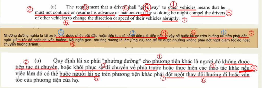

Nhà cháu xin đóng góp cùng các kụ 2 ý như sau:
1- Cá nhân nhà cháu ủng hộ nhiệt liệt việc sửa đổi định nghĩa về nhường đường trong luật gtđb hiện hành của Vn theo hướng áp dụng đúng tinh thần của quy định trong CƯC về nhường đường. Điều đó sẽ giúp 1- lái xe biết được ai đúng ai sai trước khi va chạm xảy ra, từ đó chủ động tránh đè đầu nhau, không gây va chạm; 2- người được nhường đường an tâm đi qua giao lộ với tốc độ hợp lý, nhanh, giúp tăng vận tốc giao thông chung, chứ không tùa bò như hiện nay.
2- Về phần dịch thuật: cá nhân nhà cháu thấy nội dung dịch mà kụ chủ đã dẫn chứng chưa lột tả  đúng ý nghĩa của Định nghĩa về "nhường đường" trong Công ước Viên.
Nhà cháu sẽ sớm phân tích, tại còm phía dưới, những điểm chưa đúng trong câu dịch thuật đó, để các kụ cùng trao đổi thêm nhé.
OF-2985
5/1/07
4,745
630,726 Mã lực
Cầu Sì goòng
www.facebook.com
1-
Trong định nghĩa "Nhường đường" của Công ước Viên, nhả cháu chú ý thấy có 8 cụm từ quan trọng. Nhà cháu đánh dấu bằng các số từ ① đến ⑧.
Chúng ta ai cũng đều biết các từ đồng nghĩa đều có sắc thái khác nhau, chiều rộng và chiều sâu ý nghĩa của các từ cũng khác nhau.
Vì vậy, khi dịch, nếu chúng ta lý giải được "tiếng Anh có nhiều từ đồng nghĩa, nhưng tại sao CƯV lại chọn từ A để sử dụng trong định nghĩa, chứ không chọn dùng từ B hay từ C", cố gắng tìm các từ tiếng Việt cũng có sắc thái, chiều rộng và chiều sâu ý nghĩa tương đương như tùe tiếng Anh, thì câu dịch đó mới đủ nghĩa.
1/ Dưới đây là 8 cụm từ chính, xác định ý nghĩa của định nghĩa "nhường đường" trong CƯV:
① - "other vehicles"
② - "must not continue"
③ - "resume his advance"
④ - "or manoeuvre"
⑤ - "compel the driver of..."
⑥ - "chang the direction or speed"
⑦ - "abrubtly"
⑧ - "if by so doing"
2/ Dưới đây là cách chọn từ tiếng Việt để dịch 8 cụm từ trên mà kụ chủ nêu minh hoạ:
① - "other vehicles" ---> xe trên hướng ưu tiên
② - "must not continue" ---> không được phép bắt đầu
③ - "resume his advance" ---> tiếp tục có hành động đi tiếp
④ - "or manoeuvre" ---> bỏ sót, không dịch
⑤ - "compel the driver of..." ---> buộc lái xe
⑥ - "chang the direction or speed" ---> giảm tốc độ hoặc chuyển hướng
⑦ - "abrubtly" ---> đột ngột
⑧ - "if by so doing" ---> nếu vì vậy
Trong 8 cụm từ quan trọng này, có 3 cụm từ được dịch đúng nghĩa (số ⑤, ⑥, ⑦), một cụm dịch chưa rõ ý (⑧), 3 cụm từ dịch sai nghĩa (①, ②, ③), 1 cụm từ bị bỏ sót không dịch (④).
3/ Phân tích ý nghĩa đúng của các từ ①, ②, ③ trong CƯV (mà đã bị dịch sai), 1 từ dịch chưa rõ ý (⑧), một từ bị bỏ sót (④):
① - "other vehicles": đây là các xe "được nhường đường", chứ không phải chỉ là "các xe trên hướng ưu tiên". Các xe "được nhường đường" có nghĩa rộng hơn. Nó có thể bao gồm cả các xe "đang không chạy trên đường có hướng được ưu tiên".
② - "must not continue (MNC)": cụm từ này có nghĩa là "không được tiếp tục di chuyển(, nếu)", chứ không phải là "không được phép bắt đầu (di chuyển)(, nếu)".
Nghĩa là, nếu xe anh đang đi, thấy xe phía bên kia đi đến mà anh phải nhường đường cho họ, thì "nếu thấy việc mình tiếp tục di chuyển sẽ buộc xe được nhường đường phải đổi hướng đột ngột (ĐHĐN) hoặc phải thay đổi vận tốc đột ngột (TĐVTĐN)" để tránh xe mình, thì mình "không được tiếp tục di chuyển", để không dẫn đến kết quả là bắt xe kia buộc phải ĐHĐN hoặc TĐVTĐN để tránh va chạm.
Vì điều cấm này là cấm có điều kiện, được quy định bởi câu "if by so doing", nên câu ② này cũng có 2 ngụ ý như sau:
- không phải "trong mọi trường hợp mình đều phải dừng xe lại" để nhường cho xe kia;
- không phải "trong mọi trường hợp mình đều không được đi tiếp" để nhường cho xe kia.
③ - "resume his advance (RHA)": cụm này có nghĩa là "khi xe mình tạm thời đang trong trạng thái chưa đi về phía trước, nhưng có ý định đi tiếp, thì mình không được nhích lên để đi tiếp(, nếu...)", chứ không phải là "tiếp tục có hành động đi tiếp(, nếu)".
Chữ "resume" ở đây là khởi động lại, nối lại một hành vi đã bị bỏ dở, chứ không phải là "tiếp tục (continue) một hành vi đang làm".
Không thể dùng chữ "tiếp tục" để dịch chữ "resume", vì như vậy sẽ khiến người đọc hiểu sai bản chất câu đó.
(Cá nhân nhà cháu cũng chịu thua, không thể dịch vừa đúng nghĩa, vừa gọn câu tiếng Việt cho chữ resume này).
⑧ - "if by so doing...": có nghĩa là nếu bằng hành vi MNC hoặc RHA, mình buộc xe được nhường đường phải TĐVTĐN hoặc ĐHĐN. Do đó, dùng 3 chữ "nếu vì vậy" để dịch cụm từ này thì không nêu bật được hành động cần tránh. Nên dùng một động từ để dịch câu này thì mới đủ nghĩa, theo kiểu "nếu vì "động từ" như vậy...).
Câu ⑧ này cũng đồng thời "không có nghĩa luôn luôn yêu cầu xe bị nhường đường phải "không được đi tiếp" hoặc không được "nối lại hành vi đi về phía trước" nếu họ thấy các hành vi đó không dẫn đến "buộc xe được nhường đường phải thay đổi hướng đi đột ngột hoặc thay đổi tốc độ đột ngột".
④ - "or manoeuvre" - từ này không có khái niệm tương đương trong tiếng Việt. Nó có nghĩa là "các thao tác khác, như lùi xe, nhích xe ra vào bãi đỗ, v.v...).
Do vậy, nếu bỏ không dịch chữ này, là vô tình thu hẹp phạm vi của các thao tác bị luật cấm thực hiện khi phải nhường đường, tạo ra độ chênh trong cách hiểu và thực hiện CƯV tại Vn.

Công ước Viên-Luật GTĐB quốc tế-(chương 1, mục (aa) định nghĩa như sau:
(aa) The requirement that a driver shall "give way" to other vehicles means
that he must not continue or resume his advance or manoeuvre if by so doing he
might compel the drivers of other vehicles to change the direction or speed of
their vehicle abruptly.
Nhường đường nghĩa là lái xe không được phép bắt đầu hoặc tiếp tục có hành động đi tiếp nếu vì vậy sẽ buộc lái xe trên hướng ưu tiên phải đột ngột giảm tốc độ hoặc chuyển hướng. Nói ngắn gọn: nhường đường là làm(ứng xử) sao để xe được nhường không phải đột ngột giảm tốc độ hoặc chuyển hướng(tránh).
Luật GTĐB VN không có định nghĩa này nên lâu nay vẫn tồn tại quan niệm là xe nào vào giao lộ trước thì không phải nhường nữa. Đây là sự suy diễn sai lầm được truyền miệng. Thậm chí, còn xuất hiện trong giáo trình đào tạo, ôn thi lấy bằng lái xe, ví dụ:
Trên trang tin của Tổng cục đường bộ, có hướng dẫn các học viên thi lấy bằng lái xe như sau:
„Để trả lời các câu hỏi về sa hình, bạn nhớ các nguyên tắc về ưu tiên sau:
- Xe nào đã vào ngã tư thì xe đó có quyền ưu tiên đi trước cao nhất....“
Đây là quan niệm sai lầm mà trong luật GTĐB, phần quy tắc ứng xữ không hề có. Quan niệm này là sự vô hiệu hóa quy tắc „nhường đường trong giao lộ“- Điều 24.Nhường đường tại nơi đường giao nhau, chương II, Luật giao thông đường bộ. Chấp nhận quan niệm trên có nghĩa là xe đến giao lộ trước sẽ chiếm đoạt quyền ưu tiên và loại trừ quyền ưu tiên của các xe khác theo luật. Như vậy , về logic, quyền ưu tiên thuộc về xe đi nhanh hơn và không cón thứ tự ưu tiên theo luật nữa. Nó là cơ sở để lái xe tranh vào giao lộ trước để đi trước và đây là nguyên nhân dẫn đến tai nạn. Đáng tiếc là quan niệm trên đã phổ biến trong bộ phận không nhỏ những người đã có bằng lái xe cơ giới, đã và vẫn đang được phổ biến trong các tài liệu đào tạo lái xe hiện nay. Và cũng khó tránh khỏi tình trạng một số người có trách nhiệm phân xử „đúng sai“ trong xử lý tai nạn giao thông cũng quan niệm như vậy. Mặt khác, áp dụng định nghĩa trên sẽ đơn giản hóa xác định đúng, sai trong xử lý lỗi giao thông. Khi có tai nạn, chỉ cần xác định xe nào trên hướng phải nhường đường là có thể kết luận ngay lỗi là của xe nào. Quy định rõ như vậy nên người tham gia lưu thông ý thức được trách nhiệm và sẽ tự giác tuân thủ quy tắc. Nếu giữ quan niệm cũ, kết luận lỗi tai nạn sẽ phải tìm chứng cớ xe vào trước, vào sau và đây là lỗ hổng lớn để có thể xảy ra tiêu cực trong xét xử-là cơ hội cho những kẻ có „thế lực“ vẫn tiếp tục coi thường quy tắc chung. Do đó Quan niệm sai lầm này còn là nguyên nhân phổ biến dẫn đến tai nạn giao thông.
Ở VN, trong nội thị, mật độ lưu thông cao, tốc độ di chuyển chậm nên thường có những “du gi”(bỏ qua) cho nhau, dần thành thói quen, thành nếp nghĩ. Khi ra giao lộ ngoại thị, xe chạy tốc độ cao, bên được ưu tiên không thể kịp ứng xử thì nguy cơ xảy ra tai nạn là cao.
Mong rằng định nghĩa nhường ưu tiên của Công ước Viên sớm được bổ sung vào luật GTĐB VN.
