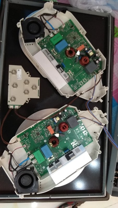

Nhà e hôm qua bị sét đánh, mặc dù cb đã nhảy nhưng bếp từ vẫn bị. Giờ cắm bếp từ vào kêu bíp phát là cb tổng cúp. Cata ib772. Tháo ra chưa biết mò từ đâu đây các cụ
Cata nhìn mạch kiểu này cũng không cao cấp nhỉ

Ý cháu không phải như thế mà là dòng này phân khúc rẻ tiền của Cata nên có lẽ linh kiện bên trong chỉ như vậy thôi
Bác có biết đâu sửa hàng này ko? E rút 1 bên ra bên còn lại hoạt động bình thường. Cắm bên kia vào là nhảy cb.
Dòng này dùng mạch cộng hưởng chứ không phải mạch cầu nên số lượng linh kiện công suất giảm xuống nhiều. Loại này chất lượng build cũng khá tốt.
