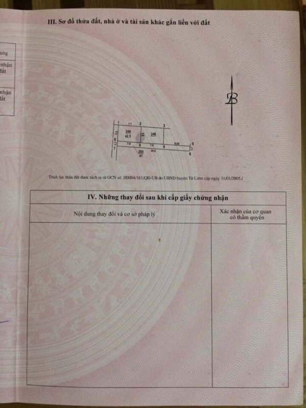

Cụ giúp em quả này phát nhà em đang ko biết bố trí thế nào
Diện tích đất 42,5m2 5,5x7,8m. 2 mặt ngõ. Xây 3 tầng mỗi tầng 2 ngủ. Theo cụ em làm gác lửng tầng 1 20m2 nữa có ổn ko cụ.
Đội ơn cụ!
Cuả cụ theo style này đây. Khó có p/a khác tốt hơn.
Thang tầng 1 bậc đầu tiên bẻ vuông đi cụ ạ ! Cá nhân em thấy pá gọn gàng đấy ạ , à vị trí tủ lạnh em chưa thấy có
Vâng p/a đấy trên mạng nhiều mà cụ. Phai xoay lại cái thang, co gọn vệ sinh dưới gầm cầu thang, cố tí chắc cũng đủ 1 góc để tủ lạnh cụ ak. Chi tiết sẽ tút tát lại sau.
Em cảm ơn cụ nhiều. Nếu tầng 1 em làm thêm gác lửng rộng khoảng 20m2 thì có hợp lý ko cụ. Và em đinhk làm tí sân để xe máy chứ ko muốn cho xe vào trong nhà
Lửng tốt quá đi chứ. Như thế p khách cho lên lửng, tầng 1 lùi lại làm sân để xe. Chỗ bếp và bàn ăn tầng 1 gọn gàng đẹp luôn cụ ạ.
Em chỉ lo làm như thế tính thẩm mỹ kém mà tầng 1 nó tối ko cụ với lại chiều cao tầng 1 bao nhiêu thì đủ làm lửng cụ. Em làm sẽ có trần thạch cao toàn bộ nhà ạ
Gọi là lửng nhưng thật ra diện tích lửng đấy cụ nên để 25-30m2 cho phòng khách nó đẹp luôn. Thẩm mỹ của nhà có lửng bao giờ cũng thoáng, sáng, đẹp hơn chứ ạ. Nhưng mỗi tội cố thêm tí xèng nữa là thêm đc 1 tầng nên ít người làm.
Chiều cao tầng 1 muốn lửng trung bình cụ để 5,3m trong đó bếp 2,5m và khách 2,8m
Vậy tầng 1 chỉ để làm bếp thôi ah cụ. Như đất nhà em có nố trí thêm được gì vào tầng 1 ko ạ. Chứ em thấy tầng 1 chỉ là bếp và ăn thì cứ thế nào ấy. Em hỏi hơi gà tí ạ
