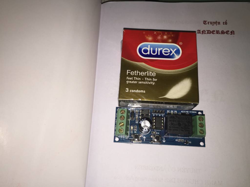

Em vừa nhận được bộ điều khiển chuyển số trên vô lăng, không biết hôm nay thằng xếp có ám quẻ không ... để em còn làm :-?
Nhỏ hơn em nghĩ các Bác ạ
Cụ này độ xe sao lại có cái thiết bị j tên là durex với condom lạ quá nhể =)) cụ trải nghiệm thiết bị ý nhiều rồi cho e xin cảm nhận nhá =))
