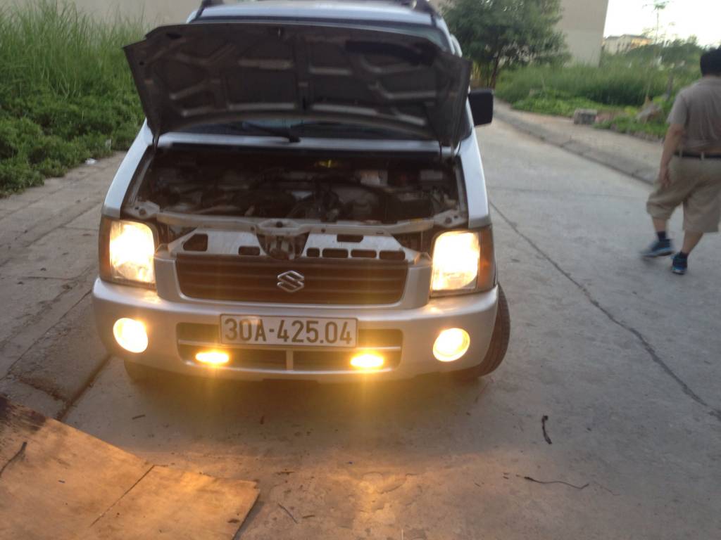

Cụ Quocchuan làm bài review luôn đê, nhìn ngon tóa :D
Led ngon quá. Kụ lắp vào xem đường cắt kiếc dư lào nhà cháu đú phát :))
Trưa mai hội thảo đèn đóm đi cả lò ơi, máu quá rồi ạ (like) cụ Chuận
Clip cụ thể nhá

Cái giống đèn Led này đỗ một chỗ thì nhìn thấy nó sáng gấp 10 lần bóng đỏ luôn. Nhưng khi chạy ra đường có xe ngược chiều dọi vào là mình không nhìn thấy đèn mình đâu luôn, đặc biệt khi trời mưa như mù luôn, em lắp vào rồi lại phải tháo bỏ vì nguy hiểm. Các cụ cần kiểm định kỹ trong điều kiện thực tế nhé.

Nhà cháu sẽ lưu ý các vấn đề mà cụ nêu.
- Đi mưa hoặc sương mù: chính xác là khó quan sát bởi vì cháu chọn màu trắng với nhiệt độ màu là 6000k, nếu cháu chọn màu vàng nắng 4500k hoặc vàng là 3000k thì chẳng bao giờ lo lắng vấn đề này, nhưng nhà cháu không chọn màu vàng vì nghĩ nếu cần thì cháu dán giấy vàng vào đèn là nó có màu vàng. Các xe đời mới bây giờ cũng chuộng ánh sáng trắng với nhiệt độ màu 6000k lắm.
- Vấn đề xe ngược chiều dọi không thấy đèn xe mình đâu: để cháu chạy thử rồi đưa clip lên nhé, nhưng cháu có thắc mắc như vầy: nguyên lý hoạt động của đèn pha là bóng đèn phát sáng (nguồn sáng) sẽ được chụp/mũ/dù đèn (nó dính trên choá) hội tụ ánh sáng và chiếu vào chóa đèn (tráng bạc) để phản chiếu ra dọi trên đường. Vậy bóng đèn nó chỉ là nguồn sáng nên nó là bóng halogen hay bóng led hay các loại bóng gì đi nữa thì nó cũng chẳng làm thay đổi được cái nguyên lý căn bản trên.
Nói chung nhà cháu vẫn sẽ lưu ý các vấn đề cụ nêu và sẽ có nhưng review và clip cụ thể.

Em thì kiến thức về quang học cũng quên nhiều lắm rồi nhưng cũng còn nhớ 1 chút như sau:
Về ánh sáng có 2 phần đó là quang thông và cường độ sáng. Đèn Led và đèn compact nó cho quang thông lớn nhưng cường độ sáng không cao do đó ở chiếu gần thì nó sáng chói chang nhưng không đi xa lắm. Nếu nhờ cái chóa của đèn ô tô thì xem như nó đẩy đi xa được nhưng ảo ảo thế nào đấy, do đó nếu có nguồn sáng nào đó thì nó sẽ bị tiêu vì độ mạnh, cường độ của nó chẳng là gì so với người ta.
Đèn Led thì sẽ rất khó chịu cho người đối diện nhìn vào nó chói chang nhưng cùng chiều nhìn ra thì chẳng thấy gì chỉ ở gần gần mới thấy sáng đó là do cường độ sáng yếu.
halogen thì quang thông không bằng nhưng cường độ sáng mạnh cho ánh sáng đi xa....
Em suy nghĩ như thế nên vẫn để bóng Halogen truyền thống chỉ làm mạch tăng sáng là OK
Em làm mạch tăng sáng đây: https://www.otosaigon.com/threads/chia-se-kinh-nghiem-tu-lam-diy-trong-va-ngoai-xe-suzuki-wagon-muc-luc-trang-1.8616854/page-73#post-10421414
Tuy nhiên, ánh sáng đèn pha em nghĩ là công nghệ Led sẽ thay thế công nghệ đèn pha Halogen truyền thống, nhưng hiện giờ công nghệ đang cải tiến chưa tối ưu, em sẽ chờ thêm 1 thời gian sẽ dùng công nghệ này

Cụ Xu giải thích rất chuẩn, ngoài ra còn một số điểm sau nữa. Do kết cấu của bóng Led nên điểm phát sáng to hơn sơi tóc bóng đèn và không nằm được đúng tiêu điểm nên pha không chụm dẫn đến ánh sáng bị phân tán làm chói mắt xe ngược chiều và làm giảm tầm nhìn xe mình. Theo em hiệu quả nhất vẫn là lắp bộ tăng sáng và thay bóng đèn.

Hè hè, tăng sáng cháu cũng làm roài, thay bóng cháu cũng thử roài, nhận thấy vẫn chưa như mong muốn. Giờ gắn Led để cảm nhận xem sao và nó chỉ là plug and play thôi nên cần thì lại thay bóng cũ vào chẳng sao cả.
Để hôm nào đi tối ra quốc lộ rồi thử cảm nhận xem sao, cháu chỉ thấy là mấy bác ở Russia dùng loại đèn giống nhà cháu rất nhiều và đều đánh giá là ấn tượng (chẳng thấy comment trái chiều :D )
Vì đấu dây tắt với 2 relay vào thẳng acquy (cụ gọi là bộ tăng sáng) trong khi cháu toàn hay đi buổi tối với đoạn đường ngắn nên hay bị hao hụt acquy, đôi ba tuần lại vác acquy lên nhà để charge.

Cái gọi là bộ tăng sáng chẳng liên quan gì đến việc cụ hay phải sạc Acquy đâu ợ, vì đèn pha kể cả cụ để nguyên bản nó vẫn sài điện từ Acquy ra chứ từ đâu, bộ tăng sáng chỉ làm ngắn đường dây và làm to đường dây lên thôi, tất nhiên nó cũng có tốn điện thêm do bóng sáng hơn nhưng không đáng kể.
Về cái LED cả em và cụ Xù đều đã mua về, đều đã lắp và chạy thử, kết quả đều phải tháo ra. Hy vọng lần này cụ thành công.

theo cháu hiểu thì khi nổ máy đèn xe sẽ ăn điện từ máy phát dẫn đến đi buổi tối có cả đèn và điều hòa sẽ thấy xe yếu hơn so với đi ban ngày chỉ điều hòa, và cũng vì thế nên do không đủ dòng làm đèn không đạt tối đa công suất dẫn đến không sáng cực đại, mình lắp bộ dây chủ yếu là câu tắt ra acquy nên đèn đủ dòng và đạt tối đa công suất dẫn đến sáng hơn. Mục đích cháu gắn cái bộ dây đấy chẳng qua là để giảm tải cho bộ công tắc trung tâm nhằm hạn chế bị phóng điện gây cháy bộ công tắc (vì xe mình đi lâu năm rồi nên các lá đồng trong bộ công tắc bị mòn làm nó dễ bị phóng lửa lúc mình đá pha cos nhiều với dòng điện cao chạy qua) , chứ nhà cháu không ham nó sáng hơn được một chút đâu ạ.
Nhà sản xuất không phải họ không biết cái ấy để câu dây cho đèn sáng hơn đâu ạ mà là vì họ hạn chế tối đa các trường hợp như trường hợp đi ít và toàn buổi tối như nhà cháu. Mình đi buổi tối nhiều và đoạn đường ngắn trong phố với đèn đóm, loa đài, điều hòa,.... Máy phát nó chỉ đủ để cấp thôi chứ không dư ra để nạp vào acquy (do mình đi loanh quanh trong phố và đường ngắn nên vòng tua không cao) trong khi đèn nó ngốn hết 110w (một cặp) roài nên acquy bị hụt dần.
